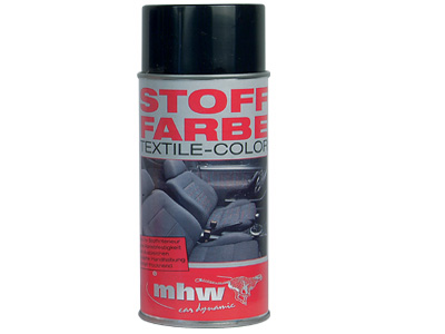

      Normalen Lack kannst Du auf keinen Fall verwenden!
      Der Stoff verklebt, wird hart und brüchig!
      Wenn dann musst Du speziellen Textilspray verwenden.
      Wie z.b. MHW Textilspray (kostet die Dose aber ca. 20 Euro und reicht vermutlich nicht MAL für einen Sitz.
      Hab ich damals bei meinem 3er benutz um die Türabdeckungen von bunt gemustert in schwarz zu verwandeln.
      Hat gut funktioniert.

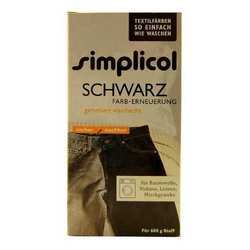

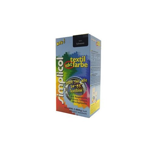

      Billiger und besser wäre es vermutlich die Sitzbezüge abzuziehen und dann zu färben:
      Simplicol gibt´s sehr günstig ( ca. 7 Euro) bei jedem Schlecker Markt.

      Textilfarbe ist halt auf jeden Fall die bessere Variante als Spray.
      Die Sitzbezüge lassen sich sicher abnehmen. Man müsst sie halt ausbauen und genauer unter die Lupe nehmen.
      Ich denke vom abfärben her ist es auch besser als der Spray.
      Wenn die Bezüge ausgebaut sind kannst Du sie nach dem färben ein paar MAL waschen, dann ist dir Gefahr nicht mehr so groß das es auf die Bekleidung abfärbt.
      Weisse Hosen im Sommer können sonst schnell die Farbe der Sitze annehmen wenn man ein bisser im Stau schwitzt... :zwinkern:
