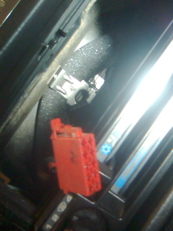

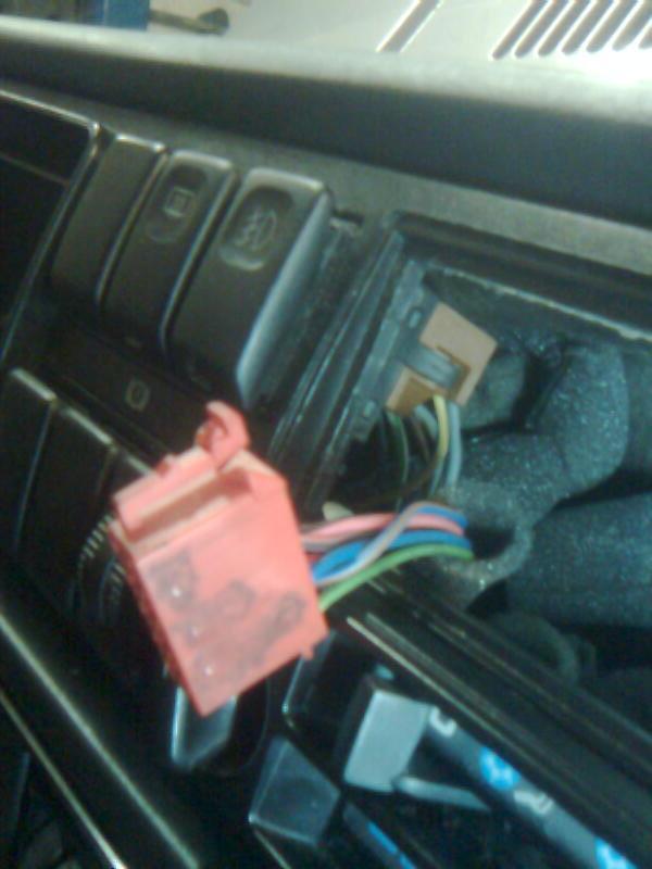

      Ich brauche MAL hilfe von Leuten die sich mit Aktiven Sounsystemen vertraut fühlen :help:
      Mein 91er Gollf 2 hat ein Aktives Soundsystem verbaut heute hab ich mir den Adapter für ca. €60,- besorgt aber ich bekomme immernoch keinen ton aus den Lautsprechern :grml:
      So wie ich das ganze sehe bekommt dieser Schwarze kasten keinen saft oder die Aktivweichen in den Türen werden nicht angesteuert!
      Was ich aber noch einer Zerlege-Orgie weiß ist das mein Golf insgesamt 6 Lautsprecher und 2 weichen hat!
      Tiefton hinten OVAL
      Tiefton 10cm in einem Kasten mit weiche in den Türen Vo
      Hochton ca.5cm Amaturenbrett
      das ganze links und rechts welche einen 30er und 31er direkt von der bordspannung bekommen (sollten) :gruebel:
      und dieser 10polige rote stecker im amaturenbrett mit 5 belegten pins dient wahrscheinlich nur zur ansteuerung der Weichen :gruebel:
      Wer kennt sich aus und kann mir helfen :nix-plan:
      Danke
      Alexp
      Quadratisch,Praktisch Golf 2
      hallo die fotos sind nicht gut aber man sollte was erkennen!
      Habe das ganze heute doch zum laufn gebracht!
      Das preoblem war der der adapter für Stromversogung zum Radio jetzt geht die Anlage!
      Mir kommt nur vor das die hinteren lautsprecher eine spur leiser sind ( Verbautes radio ist ein altes Blaupunkt daytona eines der ersten Mp3 fähigen was hinten auch Mini Iso hat)
      Vielleicht leigt nur an den super radio???
      Alexp
