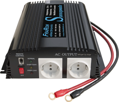

Du mußt als erstes wissen,wieviel Gesamt Leistungsaufnahme das Zeug hat,was du da antreiben willst,dann brauchst du einen Zerhacker 12V--->230-240V.......und viel gute Autobatterien......sag dir aber gleich,das geht nicht lange,sind deine Batterien leer.

besser was wilsd damit betreiben? du mußt ungefähr wissen wieviel watt du benötigst!
dann kaufst dir einen Spannungswandler der diese leistung bringt!
hab das ganze dann auf einen 30er angeschloßen (dauerplus) da ich es so auch gebraucht habe natürlich abgesichert, das ganze über ein relais geschalten! da doch einiges an ampere darüber fliest je nach stärke des wandlers!
habe mir vor einigen jahren einen spannungswandler gekauft der hatte dauerleistung 600watt spitzenleistung 900! das ding hat mir sehr gute dienste erwiesen und würde immer wieder einen einbauen der hatte bei mir kleine kühlschränke problemlos betrieben, handlampen, notebooks, alles mögliche an ladegeräten und sogar eine Brotschneidemaschine *gg*

Wenn er nur die Batterie laden will,reicht auch ein kleines (billiges Einhell z.B.) denn er hat ja dann eh die Batterie als Puffer! Das geht ohne weiteres. Denn direkt die Anlage mit dem Strom vom Ladegerät zu versorgen kannst vergessen (falls er das vor hat) denn da hast ein Massebrummen auf den Boxen,daß es dich nach 1 Minute ankotzt! Den Strom vom Ladegerät muß er immer einsetzten um den Puffer (Batterie) zu laden und wie gesagt,da reicht ein kleines allemal aus und sonst muß er sich halt eins kaufen mit einer Startfunktion,die Dinger spielen mit dem Zeug!
