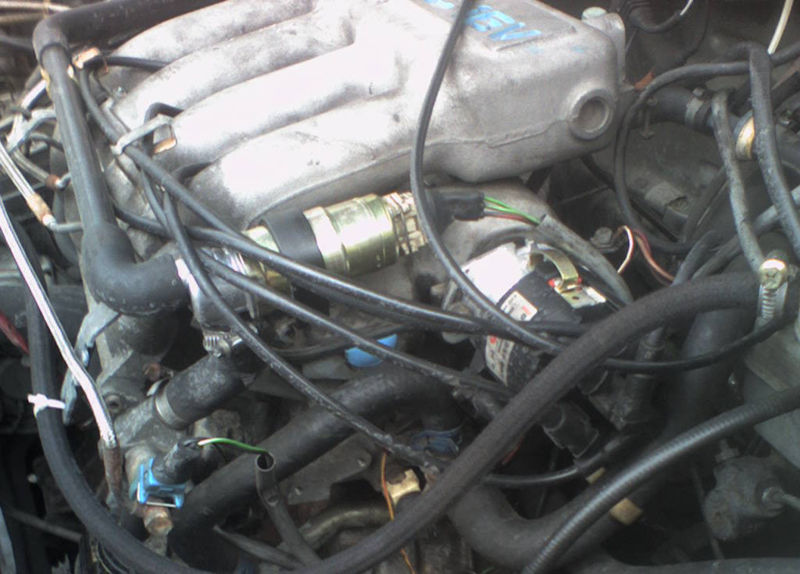

Wie merke ich PL oder KR ?
      Kannst auch erkennen an der Elektronik auf dem Luftfilter.
      Wenn es ein PL
      ist, dann ist so ein weißer kleiner Kasten vorne an der Seite noch dran,
      beim KR nicht.
      Daran erkennst du die KE-Jetronic.
      Der KR hat einen vollmechanischen Kaltlaufregler auf der Fahrseite am Zylinderkopf..
      die zwei Spritleitungen gehen zum Mengenteiler.
      Außerdem hat der KR eine schärfere Einlassnocke, und natürlich keinen KAT.
      Gruß Jo

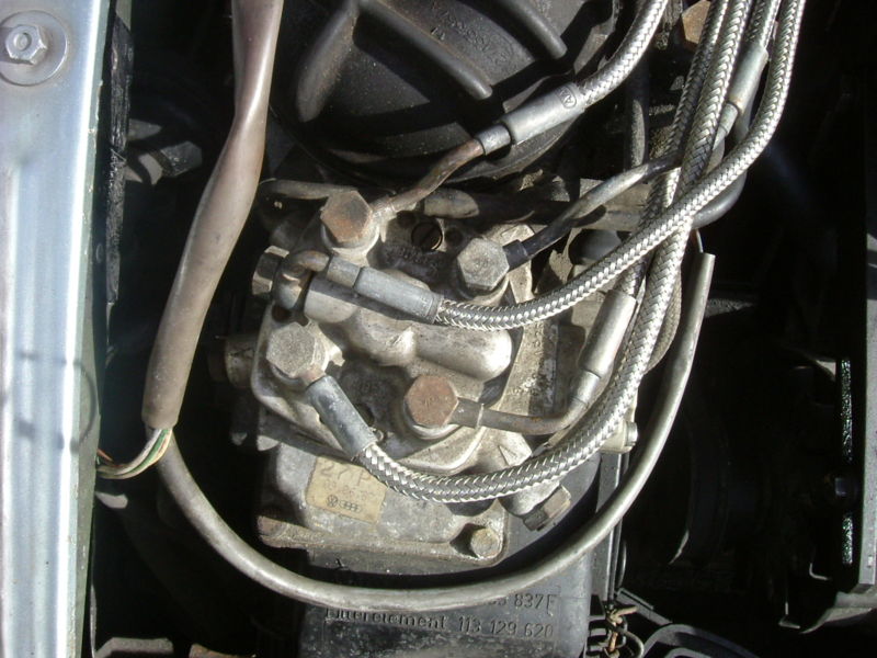

      psnk schrieb:
      mechanische ohne elektrische einspritzdüsen KR, zu den einspritzdüsen sind 4 einspritzleitungen verlegt.
      der kr hat auch keinen KAT normalerweise nur eine KAT vorbereitung
      anders rum beim pl.... hat KAT und elektrische einspritzdüsen und keine 4 einspritzleitungen...
      is ma jetzt neu das der PL mit KE-Jetronik 4 elektr. Einspritzdüsen hätte :hihi:
      is ja kein digifant oder digijet PL hat genauso 4 Einspritzleitungen wie der KR :frech:
