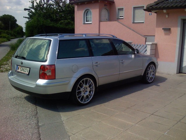

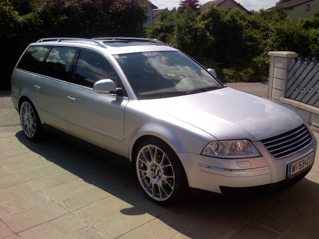

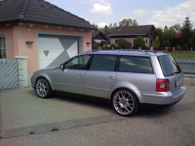

      hier ein foto von meinem 3bg noch mit 18 und orig fahrwerk damit du siehst wie sowas ausieht ...
      für meinen geschmack sch.... den mit 18 gegenüber 15 oder 16 zoll kommt man schon etwas höher :( montiert waren 225/40/18 8,5 j 18 ET 44
        97,73 kB, 816×612, 1.702 mal angesehen
        117,88 kB, 1.143×857, 3.878 mal angesehen
        108,27 kB, 1.143×857, 1.345 mal angesehen
