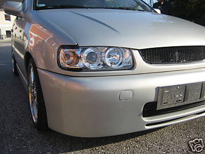

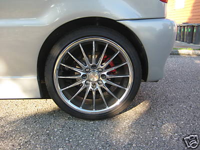

      Hab dir ein paar Bilder von einem Kuppel von seinem Polo 16 V angehängt wie er mit 7 x 16 ET 38 195/40/16 mit orginalen Kotflügelkanten aussieht.
      P.S das Auto ist zu verkaufen!!!!

      Die Tiefe ist eine Zier, wie schaut sie aus bei dir?
