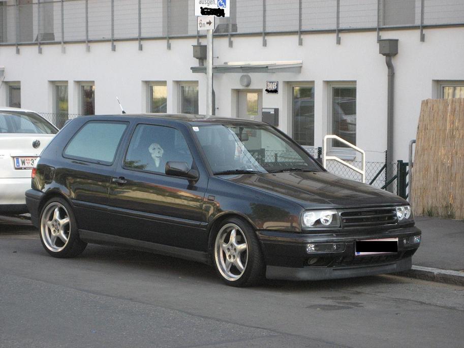

ok,und tieferlegungsfederteller,ringen die wiurklich was oder ist das ein hirngespenst ??
hab MAL ein bild von meinem br6 angehängt wie er jetz dasteht,mhab alles selkbst umgebaut bzw verändert bis auf fahrwerk,das war drinnen deshalb weiss ich leider nicht was da für eines drinnen ist ..
hab 17er oben mit 215/40 er reifen .. -
golf5fahrer schrieb:
Mit 215/40R17 wird er allerdings ca. 5 mm höher. Das bedeutet maximale Tieferlegung 30 mm !
nimmst du einen 45er querschnitt dann hast noch mit den 40er federn eine chance auf die mindstbodenfreiheit
45-er Serie auf Golf III geht nicht (205/45R17 oder 215/45R17 passen auf keinen Fall)!
Beim VR6-Golf III nur 205/40R17 RF, 215/40R17, 225/35R17 RF und 235/35R17 verwenden. (ideal ist der 215/40R17)
Tieferlegungsfederteller beim GTI und VR6 AB 9/93 nicht verwenden. Wird zwar von diversen Händlern angeboten ist aber Müll. -
