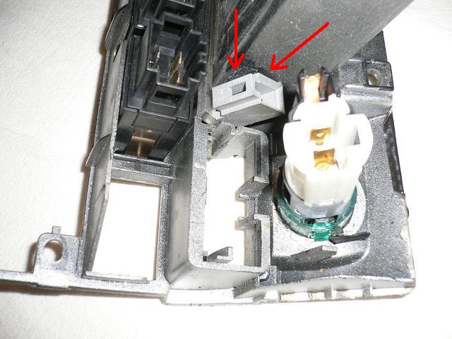

      Ja, sind zwei verschiedene Birnen bzw. Lampenträger (Birnchen gibt´s dafür nicht einzeln)
      Man muss das Komplette Heizungsarmaturenteil wie am Foto ausbauen das man hinkommt und dann bekommt man den Lampenträger noch extrem schwer AB.
      Lohnt meiner Meinung nach den Aufwand nicht.

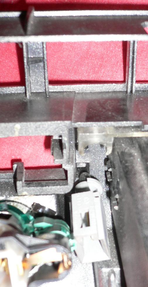

      Danke für das Bild das hilft mir wirklich weiter, aber was ich auf dem Foto erkennen kann is direkt oberhalb der Schalter für die Heckscheibenheizung sollte man nicht wenn man den Schalter rausnimmt direkt zur Birne hinkommen??
      Mfg
      Das wird nix werden ausser einem Geduldsspiel bei dem Du verlierts. Ich würd´s ausbauen.
      Du musst den Lampenträger nach unten aus der halbmonförmigen Halterung wegdrücken...so weit so einfach. Und dann aufpassen das Dir das Teil nicht in´s Armaturenbrettinnere fällt.
      Einbau in umgekehrter Reihenfolge, also nahezu unöglich ohne das Teil vorher auszubauen.
