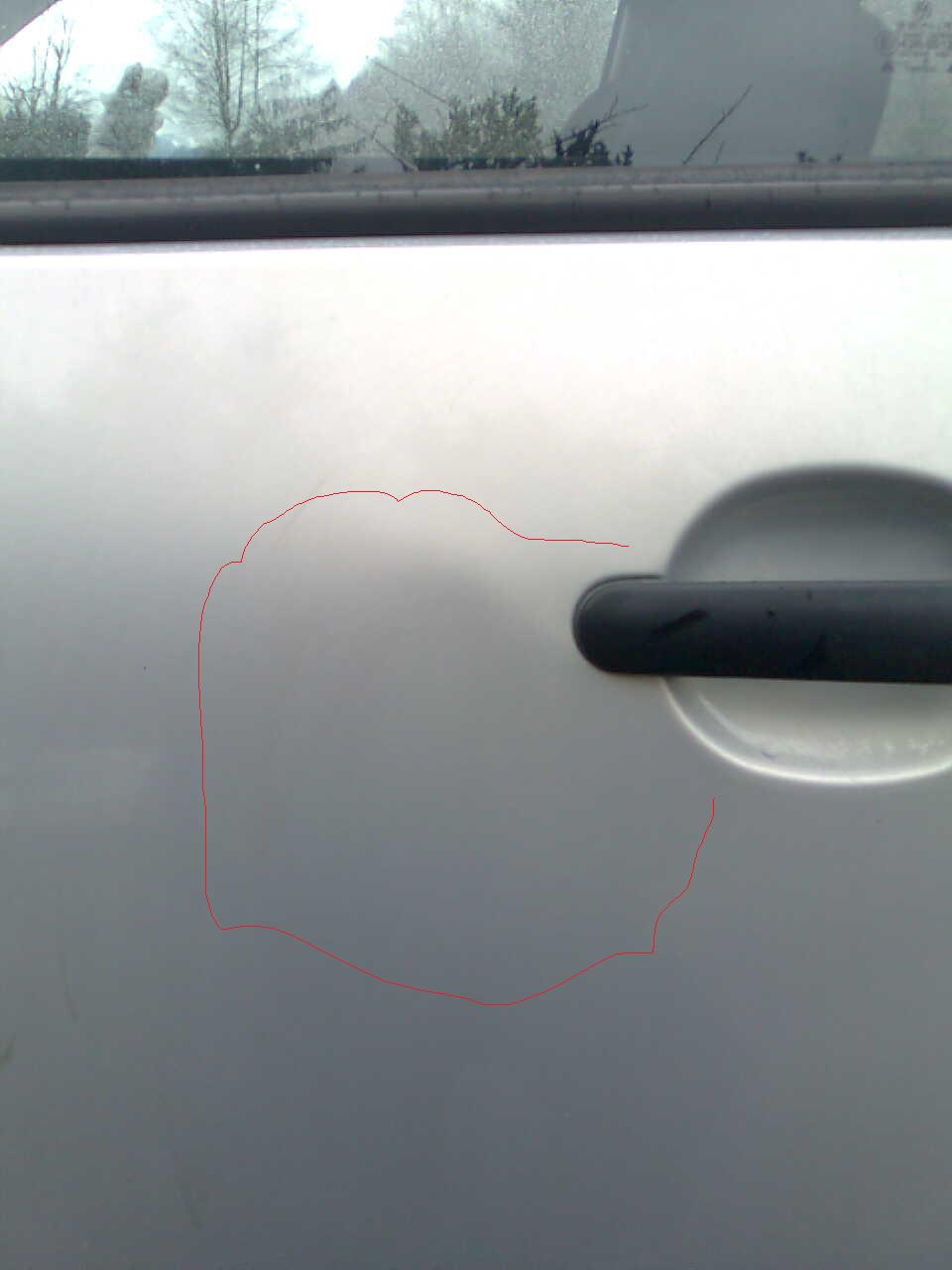

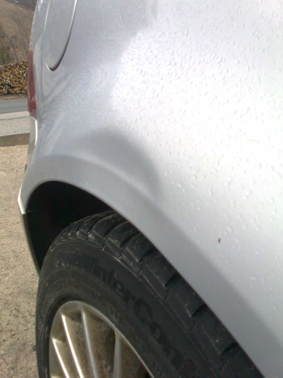

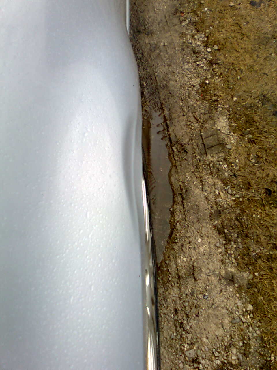

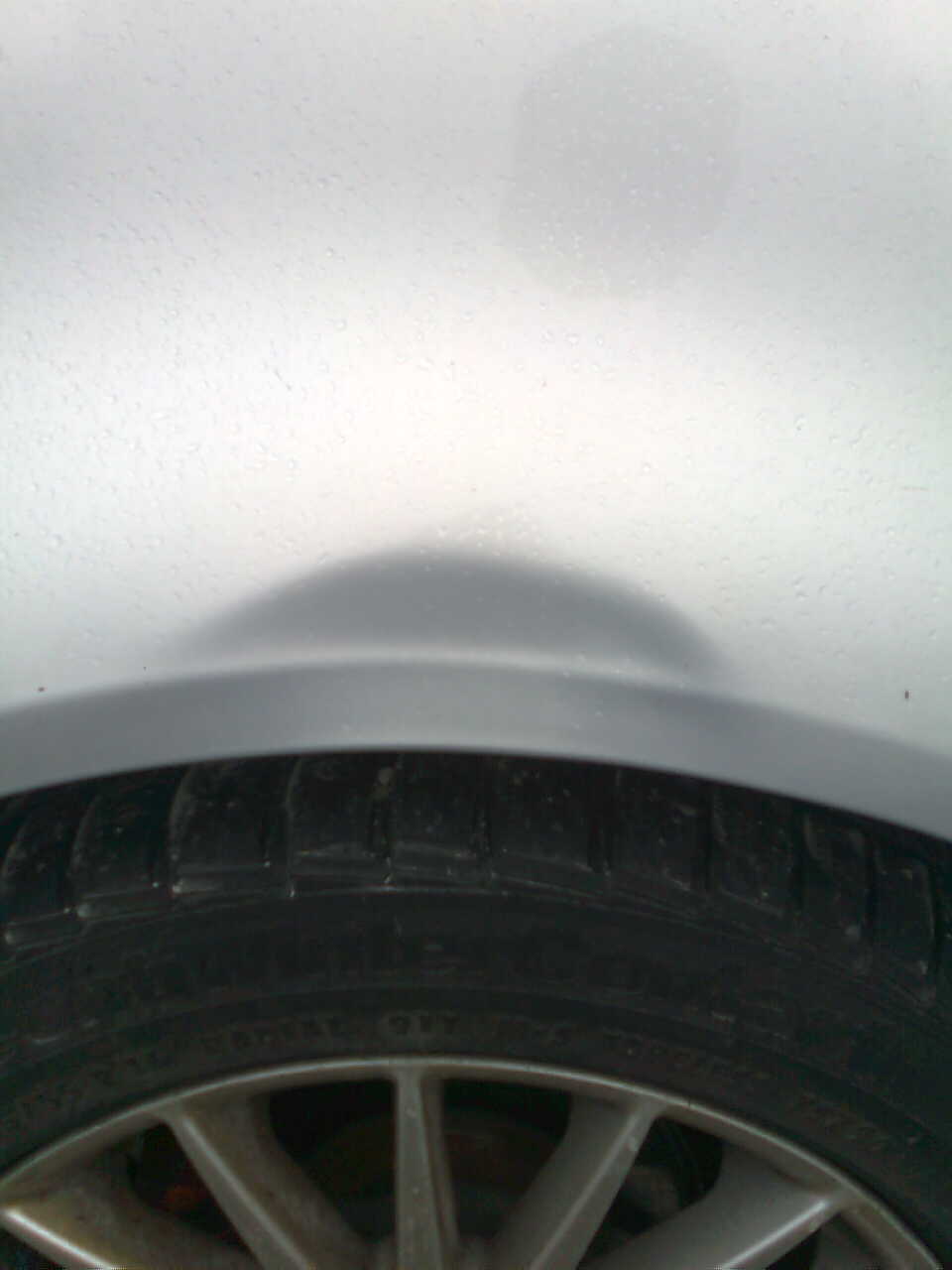

Mein Golf 4 hat ein paar Dellen die nicht s o toll sind kennt vll wer wenn der das ganz gut kann und was das ca kosten würde
hab ein paar bilder angehängt

Billiger wird es, wenn Vorarbeiten selbst erledigt werden.
Sprich, der Dellentechniker nichts zerlegen muss.
Bei der Fahrertüre wirds keine Probleme geben.
Fensterschachtleiste demontieren, eventuell Türverkleidung/Türgriff usw..
Beim hinteren Radkranz siehts, meiner Meinung nach, schlecht aus.
mit dem Drücker kommt man nicht ran und mit dem Zieher an/bei der Kante, zu steif.
Da ist die klassische Reparatur angesagt.
Aber das alles soll dir der ausführende Fachmann nochmals erklären.
