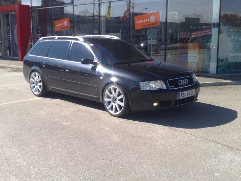

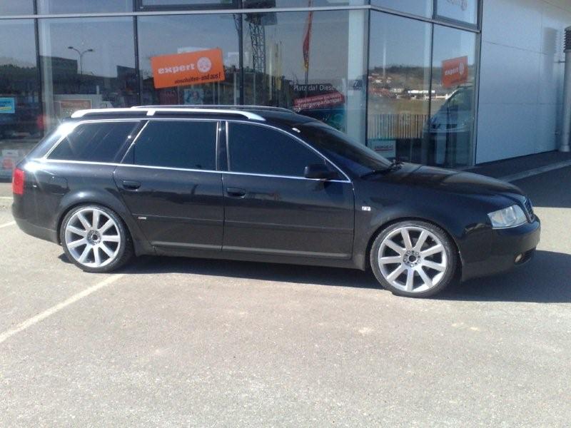

      Hy Leute!
      Hab eine Frage an euch was soll ich machen, möchte meinen A6 typisieren lassen bin aber min um 2cm zu tief wie bring ich die Kiste in die Höhe,gibts da ne möglichkeit?
      Zum Typisieren sind 19 zoll Räder und Federn,Felgen sind kein Problem aber die Federn*gg*
      Der unterfahrschutz gehört sowieso MAL runter sonst geht ja gar nix oder?
      Wie komm ich auf meine 11cm zum typisieren??????
      MFG
      Stefan :help:
        70,78 kB, 800×600, 1.189 mal angesehen
        71,86 kB, 800×600, 812 mal angesehen
      1. Wennst den Unterfahrschutz demontierst, schicken's dich sowieso gleich wieder weg. DER muss vorhanden sein.
      2. bei 9cm Bodenfreiheit wirst generell keine Genehmigung bekommen (nichtmal die Felgen alleine werden dabei genehmigt), kannst das entweder wieder mit Einbau der orig. Federn oder Höherlegungsfederteller ausgleichen. Mit höherem Luftdruck wirst keine 2cm gewinnen.
      Hy
      Wie weit komm ich mit anderen Federteller in die Höhe?
      Also wen ich in Unterfahrschutz oben lassen muss dan brauch ich es erst gar net probiern,weil da bin ich ich auf 7-8cm!
      Ich galub ich kauf mir andere Federn :rofl:
      Aber weist eh bei uns geht das schon ohne Unterfahrschutz,das haben schon einige gemacht das weis ich,sonst kommst ja nie auf die 11cm,der sitzt so tief der unterfahrschutz beim A6 ein wahnsinn :bang:
      MFG
      Stefan
      Habe selbst schon live miterlebt, wie sie den fehlenden Unterfahrschutz bei ner § 33 KFG in der Bundesanstalt für Verkehr bemängelt haben. Der Fahrzeugesitzer musste erneut vorfahren. Wie das einzelne LRegs handhaben, kann ich nicht sagen, würde dann jedoch nen Amtsmißbrauch darstellen.
      Ausserdem hast bei Genehmigung ohne Unterfahrschutz dies mit an Sicherheit grenzender Wahrscheinlichkeit dann nicht im Typenschin bzw dann auch im ZulSch stehen. Ein Polizist oder auch LReg-Prüfzug würde dies erkennen und dann hast nur Scherereien, weil du mit Unterfahrschutz dann eben zu tief bist.
      Wenn du mit verbauten Unterfahrschutz auf 7-8cm bist, bringen dir Federteller nichts, denn die bringen meistens nur ca 20mm an Höhe.
      Also entweder verbaust das originale s-line Fahrwerk oder baust auf Serienfahrwerk zurück.
