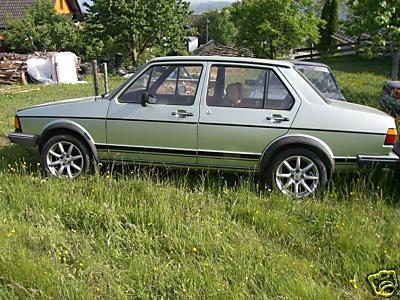

      Is noch in schönen zustand, des einzige was er hat is das er ban hinteren Kotflügel durchgerostet is
      Hier ein Bild

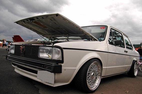

      Hab da so an ein H&R Gewinde gedacht und vl BBS und den rest original.
      So wie hier auf denn Foto:

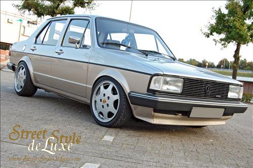

      Oder vl Porsche Felgen:

      Der Jetta würde so 600€ kosten
      Der Besitzer hat zumindest gesagt das rost der einzige mangel is.

      Auch wenn ein Gutachten dabei ist musst zum Ziviltechniker weil wenn du Felgen und Fahrwerk änderst brauchst von dem ein zusätzliches Gutachten damit die 2 Teile auch gemeinsam ohne Problem verwendet werden können..is in Ö leider so :grml:
      Hmm..das Problem is ja mla das die Porschefelgen 5-Loch sind und der Jetta nur 4 hat..da müsstest dann so Adapterplatten verwenden und auf dem einen Bild schauts scho ziemlich breit aus .. da brauchst glaub i in Ö dann auch Platik-Kotflügelverbreiterungen .. aber die wären ja scho auf dem jetta daruf..und bei der tieferlegung wie auf dem Bild musst auch sicher die Radkästen verändern damit die Reifen net aufsitzen..
      Wegen den Felgen würd i mi an einen Ziviltechniker wenden .. der wird dir vielleicht a Gtuachten dafür erstellen können damit du die Felgen am jetta verwenden darfst .. brauchst aber glaub i noch a Festigkeitsgutachten von Porsche für die Felgen wegen der Achslast..
