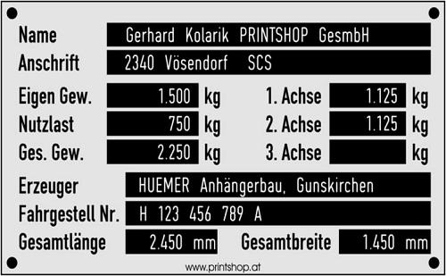

      Weiters hat er mich gefragt woher ich denn gerade komme. Ich habe gesagt, ich komme gerade vom Pickerl machen. Daraufhin hat er gefragt: "Und das haben Sie so bekommen?" Natürlich, warum ist etwas nicht in Ordnung? Nach einem weiteren Rundgang ums Fahrzeug meinte er, auf nem LKW muss ein Schild sein, auf dem der Zulassungsbesitzer steht und die div. zul. Gewichte und Lasten. Ich habe ihn dann noch gefragt, ob er das E-Zeichen meint, das ja notwendig ist, wenn man einen LKW runtertypisiert, aber er meinte nein das meine er nicht.
      Weiß jemand was das für ein Schild ist, und ob das wirklich vorhanden sein muss? Oder gilt das erst AB einer bestimmten Nutzlast?

      2. Mein Kollege hat mit Sicherheit die Aufschriften gem § 27 KFG gemeint, die jeder LKW (und dabei kommt es nicht auf die Grösse oder Nutzlast drauf an) an der rechten Seite deutlich sichtbar angebracht haben muss.
      § 27 KFG. Fahrgestellnummer, Motornummer und Aufschriften
      (1) Am Fahrzeug müssen der Name oder die Marke des Erzeugers und die Fahrgestellnummer, am Fahrzeugmotor die Motornummer, an Motorfahrrädern überdies das Zeichen "CM" sowie an Motorfahrrädern mit Hubkolbenmotor der Hubraum in vollen Kubikzentimetern vollständig sichtbar und dauernd gut lesbar und unverwischbar angeschrieben oder zuverlässig angebracht sein. Bei serienmäßig erzeugten Fahrzeugen ist die Fahrgestellnummer vom Erzeuger festzusetzen. Für Fahrzeuge ohne Fahrgestellnummer ist eine solche im Verfahren über die Einzelgenehmigung oder im Verfahren gemäß § 96 ABS. 3 festzusetzen.
      (2) An Omnibussen, Lastkraftwagen und Zugmaschinen und an Anhängern außer Wohnanhängern müssen an der rechten Außenseite vollständig sichtbar und dauernd gut lesbar und unverwischbar das Eigengewicht, das höchste zulässige Gesamtgewicht, die höchsten zulässigen Achslasten, bei Lastkraftwagen und Anhängern außerdem die höchste zulässige Nutzlast angeschrieben sein. Bei Anhängern der Klassen O1 und O2 kann für das höchste zulässige Gesamtgewicht auch eine bestimmte Bandbreite angegeben werden.
      (3) Weiters müssen an Omnibussen, Lastkraftwagen, Sattelzugfahrzeugen und Anhängern, jeweils mit einem höchsten zulässigen Gesamtgewicht von mehr als 3 500 kg, ausgenommen Wohnanhänger und landwirtschaftliche Anhänger, an der rechten Außenseite vollständig sichtbar und dauernd gut lesbar und unverwischbar folgende Angaben angeschrieben sein:
      1. Name des Erzeugers
      2. Fahrgestellnummer Fahrzeug-Identifizierungsnummer)
      3. Länge (L)
      4. Breite (W)
      5. Angaben zur Messung der Länge von Fahrzeugkombinationen. Durch Verordnung können die näheren Bestimmungen hinsichtlich der Angaben gemäß ABS. 1 bis 3 festgesetzt werden.
      (4) Die Angaben gemäß ABS. 1, ABS. 2 und ABS. 3 können auch in einem einzigen Schild, das mit dem Fahrzeug dauernd fest verbunden ist, enthalten sein.
      (5) Durch Verordnung des Bundesministers für Verkehr, Innovation und Technologie können für verschiedene Arten von Fahrzeugen gänzliche oder teilweise Ausnahmen von den Angaben und Aufschriften im Sinne der ABS. 1 bis 4 festgelegt werden, wenn für diese Fahrzeuge die Aufschriften auf Grund ihrer Einsatzbereiche nicht erforderlich sind.
      Diese Aufschriften sind nicht Bestandteil der §57a KFG-Überprüfung, von daher hat sie der Mechaniker auch nicht zu kontrollieren.

      Wenn ich das richtig lese trifft für mich folgendes zu:
      (2) An Omnibussen, Lastkraftwagen und Zugmaschinen und an Anhängern außer Wohnanhängern müssen an der rechten Außenseite vollständig sichtbar und dauernd gut lesbar und unverwischbar das Eigengewicht, das höchste zulässige Gesamtgewicht, die höchsten zulässigen Achslasten, bei Lastkraftwagen und Anhängern außerdem die höchste zulässige Nutzlast angeschrieben sein. ...
      Sprich das gilt für mich, nicht mehr und nicht weniger.
      Darf ich dann das von airlessrider gepostete Schild verwenden, und die nicht erforderlichen Datenfelder einfach unausgefüllt lassen?
      Und was mich noch interessiert, wie ist das mit der in ABS. 5 genannten Ausnahme. Wie komme ich dazu? Mein "LKW" wird nur genutzt um Motorräder zu transportieren, da würde ich sagen trifft folgendes ja ziemlich genau zu:
      ... wenn für diese Fahrzeuge die Aufschriften auf Grund ihrer Einsatzbereiche nicht erforderlich sind.
