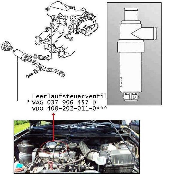

Hab im Forum jetzt a Bild gefunden, wost ungefähr siehst, wo der Leerlaufsensor verbaut istWas heitzt so schnell durch Nacht und Wind? Ein GTI mein kleines Kind. Mit über 200 Sachen, da haben die and'ren nicht viel zu lachen! Und was ist das, was er da jagt? Ein Opel, der die Menschheit plagt!
Kann auch gut der Leerlaufsteller sein muss man meistens nur reinigenWas heitzt so schnell durch Nacht und Wind? Ein GTI mein kleines Kind. Mit über 200 Sachen, da haben die and'ren nicht viel zu lachen! Und was ist das, was er da jagt? Ein Opel, der die Menschheit plagt!
