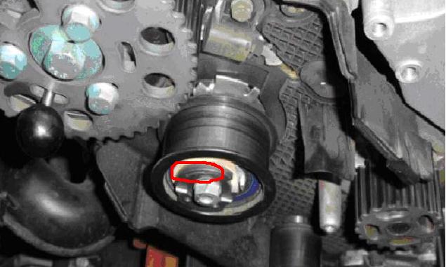

Ich habe bei einem Seat Alhambra 1,9l PD einen Zahnriemen gemacht. Als ich dann vertig war und startete lief der Zahnriemen komplett nach innen. Beim genaueren nachsehen als ich die Spannrolle festzog bemerkte ich dass sie sich beim festziehen verdrehte. Nach langem hin und her hab ich hinter die Spannrolle eine Beilagscheibe hineingetan ( Was man eigentlich nicht sollte ---> Nur um zu testen) und siehe da auf einmal lief er wieder wie er sollte. Entweder hab ich was falsch gemacht beim spannen oder ich weiß einfach nicht weiter?!
