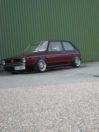

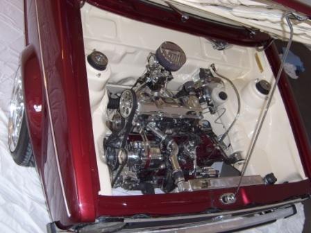

      Mein Golf 1 habe ich jetzt seit 2Jahren von Grund auf neu aufgebaut und heuer wurde er fertig
      BJ:1982
      70PS 1500ccm

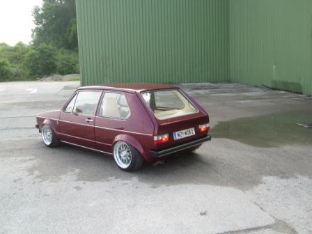

      Karroserie
      Optisch wie ein 76er mit
      Chromstoßstangen
      Heckblech mit kleinen Rüllis (umgeschweißt)
      Chrom Keder
      Chromgrill
      Chromspiegel
      Chromtankdeckel
      Verchromte PORSCHE Türgriffe
      Heckklappe clean
      Kotflügelschrauben duch Stehbolzen ersetzt und gecleant
      CL Lippe
      Abschlepphaken entfernt
      Matte Rot-Weise Rückleuchten
      Original Fadenkreuz Scheiwerfer

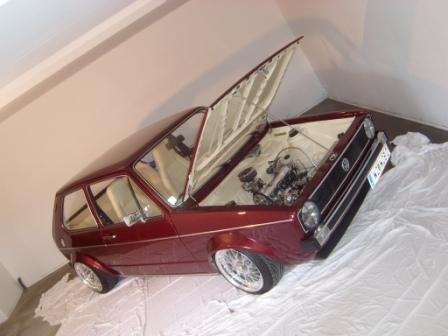

      Motor / Motorraum
      Der Motorraum wurde komplett gecleant
      Kabelbaum in Längsträger verlegt

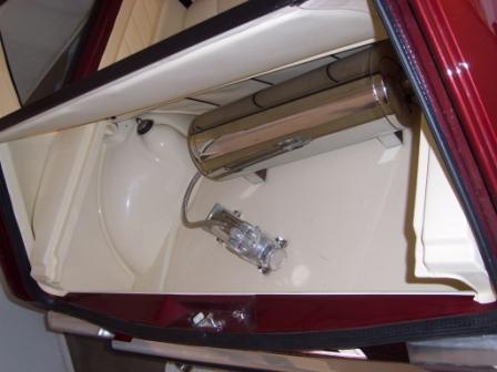

      2 Batterien in die Reserradmulde verlegt
      Chrombedampfter Kühler mit integriertem Ausgleichsbehälter
      Motorblock und Getriebe in Wagenfarbe lackiert
      Alle weiteren Motorteile Teile Verchromt
      Golf 2 G60 Bremskraftverstärker verchromt
      Schaltgestänge verchromt
      Benzinleitung und Bremsleitung verchromt
      Fächerkrümmer + komplette Powersprint Edelstahl Auspuffanlage
      vom 78er ein Vergaser mit Handchoke verchromt
      Wischergestänge verchromt

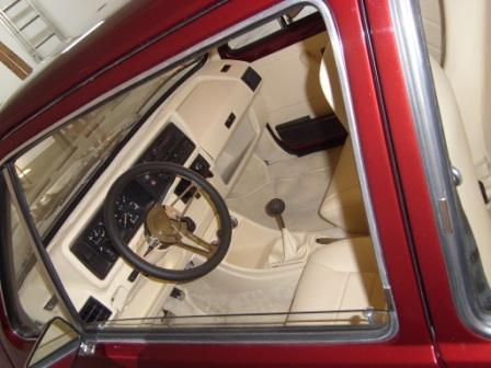

      Interieur
      Komplett alles in Beigen Leder
      Porsche Sitze
      Billet Lenkrad mit Eigenbau Narbe
      Beiger Teppich
      Retro Radio
      Tachoblende, Lüftungsdüsen , Türablage vom Golf 1 Cabrio mit Chromstreifen
      Handbremshebel, Ganghebel, Pedalerie verchromt
      Räder:
      WRD Mesh in 8J15 und 195/45/15 Toyo Proxes P1 rundum

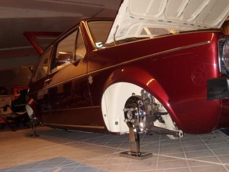

      Fahrwerk
      Bagyard Airride mit polierte Dämpfer und 19l verchromten Tank und Kompressor
      Sonstiges

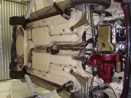

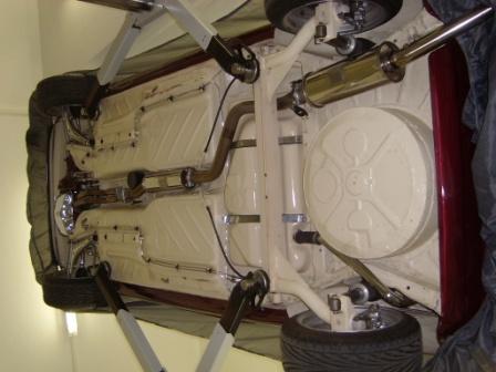

      Dreieckslenker, Lenkengetriebe + Spurstangen, Antriebswellen, Radlagergehäuse, Alle 4 Bremssättel, Tankeinfüllrohr verchromt
      Hinterachse und Tank beige pulverbeschichtet
      Bremsscheiben gelocht und verchromt
      Stahlflex Bremsschläuche
      Tankfangbänder verchromt
      Alle Schlösser und Schrauben am Fahrzeug verchromt
      Unterboden in Beige lackiert
