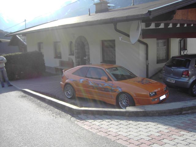

      Möchte mir jetzt einen Corrado G60 zulegen.
      Im großen und ganzen kenn ich mich mit denn aus, aber hab ihr vl ein paar Tipps auf was man besonders achten sollte beim Corrado G60.
      Daten:Bj 87,137.00km,
      Airbag-Fahrer
      Elektr. Außenspiegel
      Klimaanlage
      Gewinde
      Auto seht nähe Innsbruck.
      Zur Info: Der Corrado wurde vor 2 jahren komplett überholt neu aufgebaut (Lader,Service,Lack,Pickerl ohne Mängel) seitdem nur wenig gefahren.
      Vl kennt denn wer,hier ein Bild:
