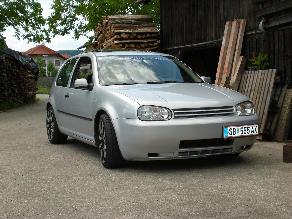

mein kennzeichen war bei meiner winterratte links unten. da ich eine AHK hatte. und den deckel gecleant hatte.
hat dem trachtenverein nicht gefallen. musste vorfahren usw.
abgemeldet. stempel im typenschein......... -

danke erst MAL aber da gehts immer nur um das heck kennzeichen
für vorne findet man nix
bin auch seit mai so gefahren jeden tag in die arbeit und einmal hats mich erwischt
