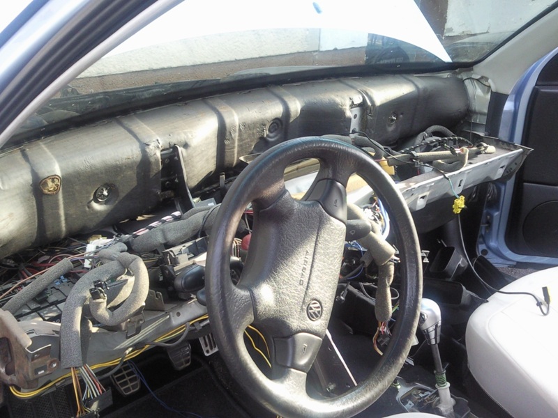

Hallo liebe Community,
und zwar ich habe ein riesengroße - eigentlich nur ein 1m - langes Problem,
mit der Umrüstung von meinem Golf 3 VR6 (2.8) Baujahr 1995 Motorkennbuchstabe AAA ohne Klimaanlage auf Climatronic.
In meinem Fall ist das Auto (1995) leider ohne Klimaanlage auch im WinElsa vorzufinden.
Jetzt habe ich beim 1996 geschaut, und hier sind die diversen Beschreibungen, Stromlaufpläne usw.
jedoch meint der eine Typ von der VW Werkstätte das diese eine Kabel was ich benötige nur in einem
gesamten Kablebaum (der von den Frontscheinwerfern bis zu den Heckleuchten geht) enthalten ist,
der so um die 1000€ kostet. Aber er hat noch einmal geschaut mit so einer alten Art und weise
(mit so einer Art Mikroskop, wo die Schaltpläne (ältere) ganz klein aufgezeichnet sind) und meinte
es gäbe da ein Kabel, jedoch ist das weder im WinElsa noch irgendwo auf die schnelle Lieferbar.
Das fehlt meinem Mechaniker (laut seinen worten):
Meinem Mechaniker fehlt nur noch ein 1m langes 12 poliges Verbindungskabel
Er braucht das Kabel vom Klimalüftungskasten oder das Kabel was beim Klimalüftungskasten bis zur Mitteldüse geht
Und vom Sicherungskasten zur Mitteldüse und von der Mitteldüse zurück hinunter geht.
Wisst ihr welches Kabel er meint? Wenn ja, könnte ich das nicht (theoretisch) selbst zusammenlöten?
Bzw. habt ihr genau von diesem Kabel die PIN Belegung?
Ich hoffe ihr könnt mir helfen, bin schon am verzweifeln suchen schon seit 3 Wochen dieses Kabel...!
... und seit 3 Wochen sieht mein Auto so aus :o) : raving.at/golf.jpg
Das hier habe ich gekauft: cgi.ebay.de/ws/eBayISAPI.dll?ViewItem&item=170266607726
Vielen recht herzlichen dank schon einmal jetzt für eure Bemühungen!
VIELEN DANK!
lg Markus
