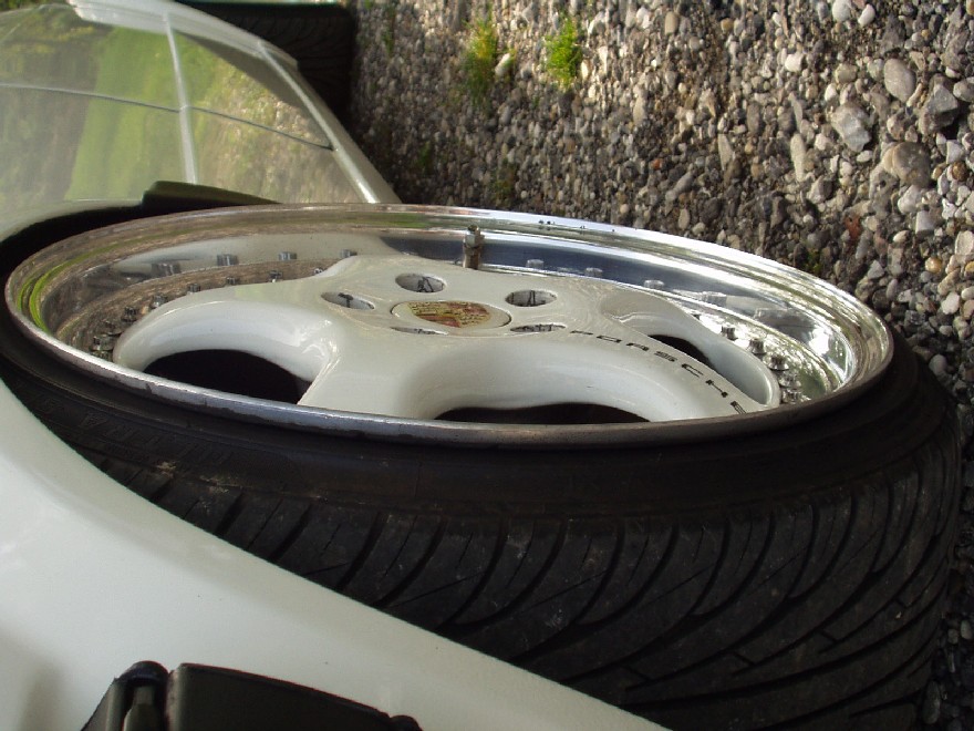

Hab heut am Ausee an Ungarn endeckt mit die 185/35 er auf a 8j.
Schaut echt lecker aus
bin den 185/35/17er auch auf einer 8j gefahren!
mfg, Marco -
Ich bin auch am Überlegen ob ich auf auf meine 8er den 185/35iger drauf mach.
Typisieren müsst i halt a schmäleres Radl aber über solche Sachen hab ich mir noch selten den Kopf zerbrochen.
Mehr Sorge hab i ob da 2er Vr dann noch gscheit zum fahrn is weil wahrscheinlich auch die Tragfähigkeit ned so für den Kopflastigen Motor ausgelegt ist.
@M.E Low Wie hoch isn die Tragfähigkeit bei dem Reifen?
Hast auch G60 Radbögen drauf?
Auf welche ET bistn da gekommen?
mfg -

Hier steht alles zum Reifen! Tragfähigkeit ist sogar höher als beim 195/40/17er!
reifentiefpreis.de/Sommer-Reif…SPORT-NS-II-MFS_J2165.php
Hab normale Radlaufverbreiterungen drauf - sie wurden aber ein wenig bearbeitet!
Die 8j Felgen hatte ET 35! Ich musste aber 5mm Spurplatten montieren weil sie sonst am Fahrwerk angestanden sind!
mfg, Marco -
