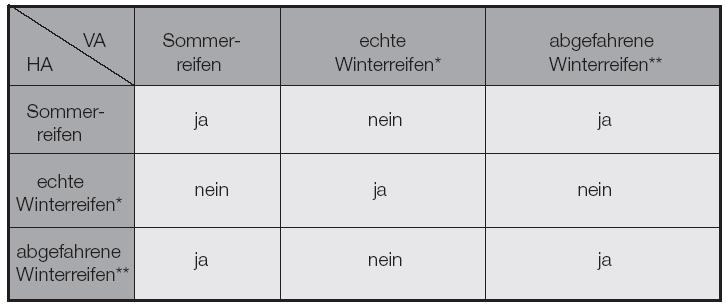

      Abgefahrene Winterreifen mit einer Profiltiefe unter 4,0 mm dürfen gemeinsam mit Sommerreifen gefahren werden, wenn achsweise Reifen gleicher Ausführung montiert werden.
      Hier ne Grafik was erlaubt ist und was nicht:
      vw-page.com/index.php/Attachme…f346b19fde4f45c8558088b0a
      also laut der liste, hat der Prüfer ja worklich recht gehabt?!?
      aufgezogen waren ja 4 WINTERREIFEN wo vorne 4mm und hinten 1,6mm profil waren
      laut der liste also vorne "echte Winterreifen" und hinten "abgefahrene Winterreifen" -> verboten
