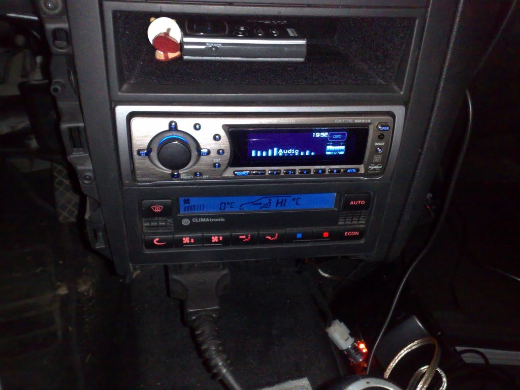

      hab MAL die klimactronic MAL so richtig ausgequetscht, natürlich keine fehler!
      Temperatur sensoren arbeiten alle und zeigen auch plausible werte an! also auch das ausgeschlossen, so nun hab ich ist und sollwerte der stellglieder getestet und ansteuerungstests durchgeführt alles ok! danach brachte ich mein fahrzeug auf betriebs temperatur und wollte die grundeinstellung durchführen, und siehe da, danach schrieb er mir nicht möglich Staudruckklappensteller defekt, der fehler ist nun auch nicht mehr löschbar! wahrscheinlich deshalb der grund,

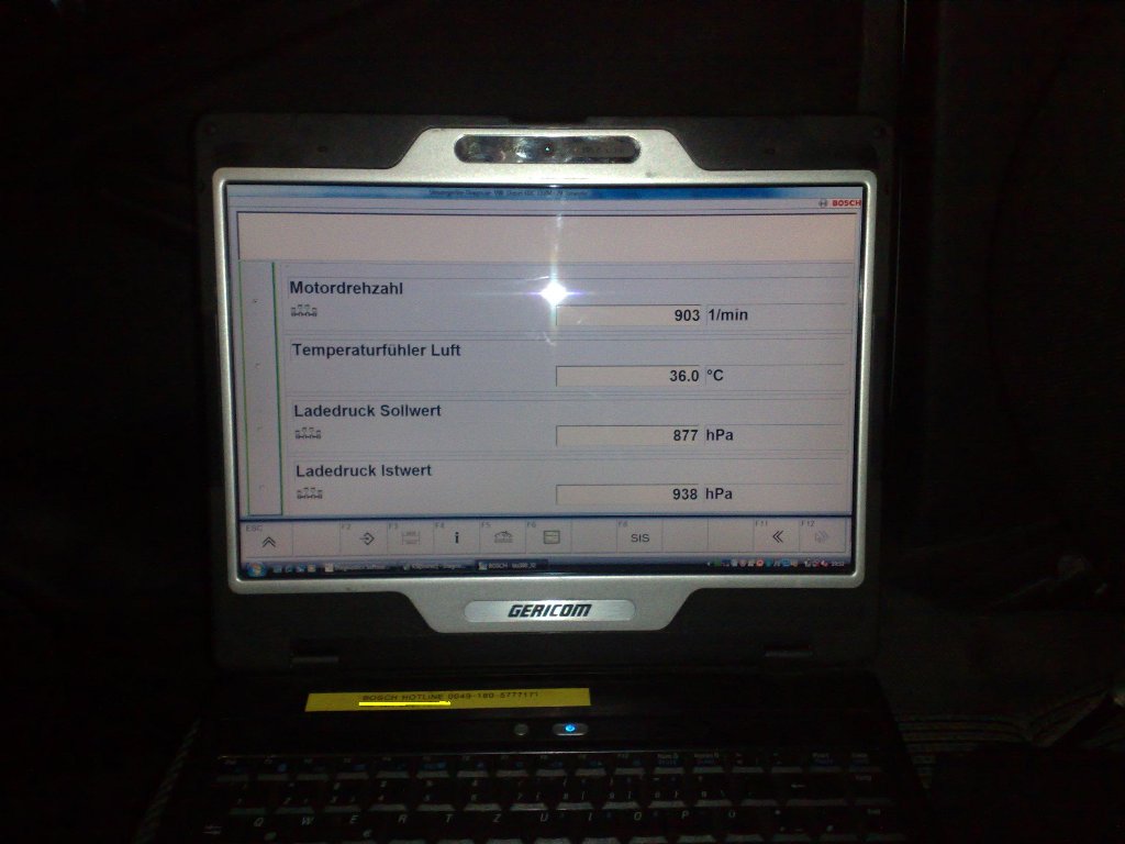

      So nebenbei hab ich auch gleich den motor gecheckt wegen der tempsensoren, dann viel mir was komisches auf das der Lufttemperaturfühler 36°C anzeigt, so das nun bei den gegenwärtigen temperaturen eigenartig ist, außer wo ich es verstehen könnte wenn es die temperatur zwischen Lader und Motor ist? :gruebel: das währe MAL letzte frage dann werd ich eh sehen obs der stellmotor ist! hier noch ein bar pics von den angezeigten daten:

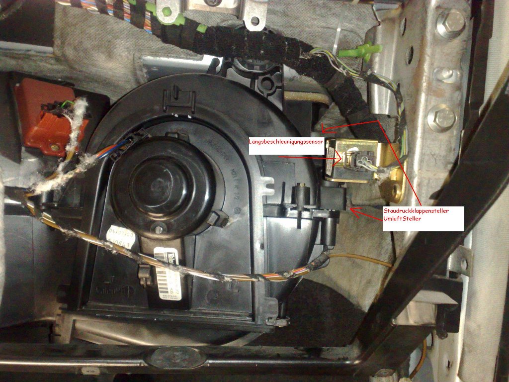

      Position rechts am Heizungskasten, hab handschufach ausgebaut rechte abdeckung und die darunter liegende dämmmatte auf die seite gelegt!

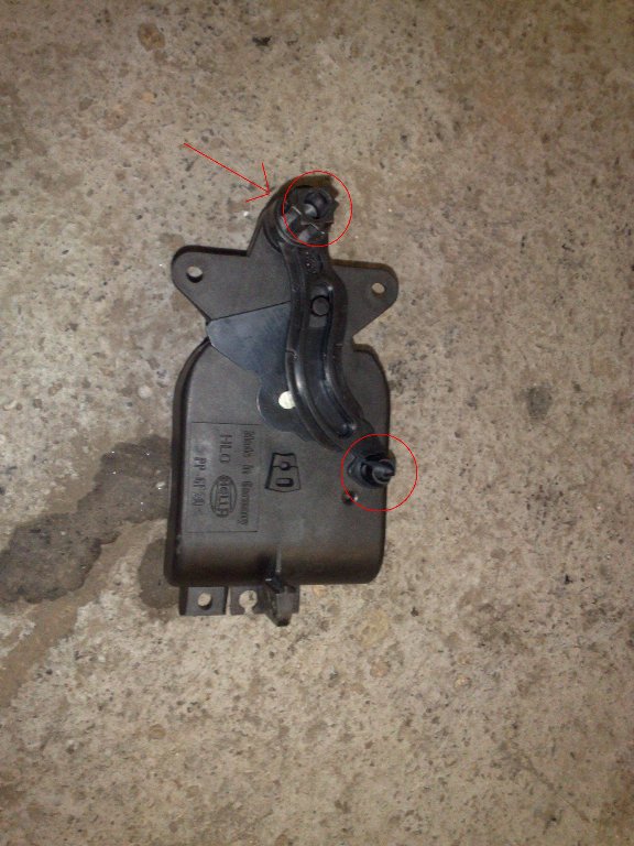

      Der Stellmotor:
      den einen hebel kann man im eingebauten zustand leicht ausklipsen wo aber viele das problem haben ist den motor mit dem stern auszuklipsen, hab dabei die umluft betätigt und dann viel er fast raus!

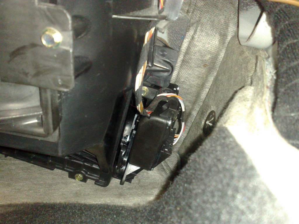

      die Postion von unten:
      zu öffnen ist nur die eine schraube mit einer 5er nuss
      Die Position hinterm handschuhfach:

      Ja das mit dem Tempsensor zwischen lader und motor wird so sein müßen! Vielen dank für die Hilfe!
