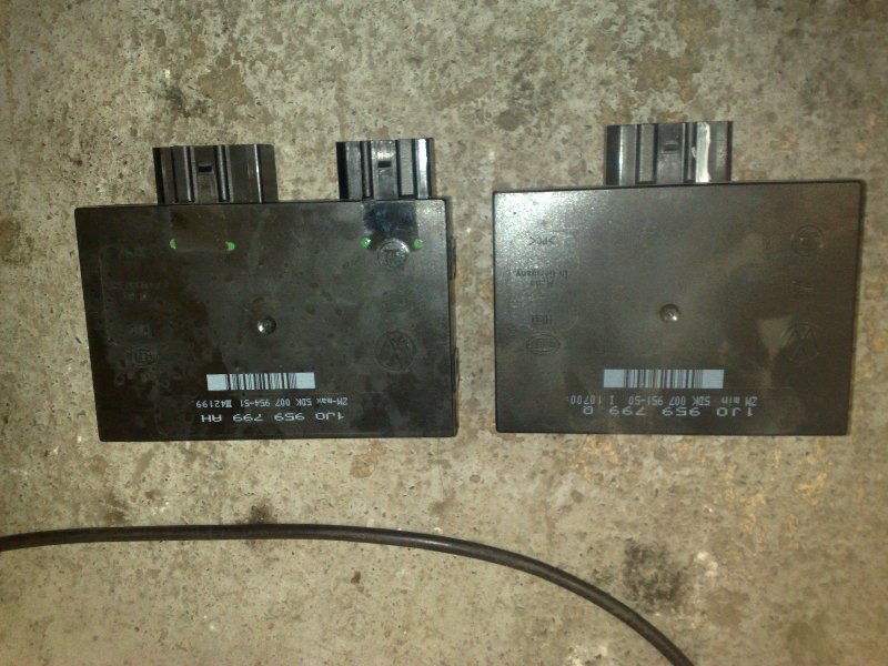

      STG gibts zwei einmal 1J0 959 799 AH oder 1C0 959 799 B beim B ist die reichweite besser, welches du nimst aus welchen auto ist total egal, ich hab eins vom 4er 3 türer, in meinem 4er kombi 5 türer drinnen funzt alles,

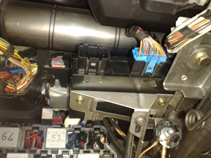

      Hier altes Originales STG nur mit den 2 schrauben von unten befestigt
      Hier der vergleich alt und neu

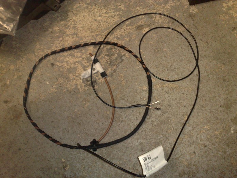

      Hier die benötigte antenne, die der A Säule entlang links verlegt wird, das weisse klammerl an der antenne wird unterm himmel befestigt, ich hab den griff und die sonnenblende abgebaut dann kann man den himmel bischen runter ziehen und man kommt dann rann!

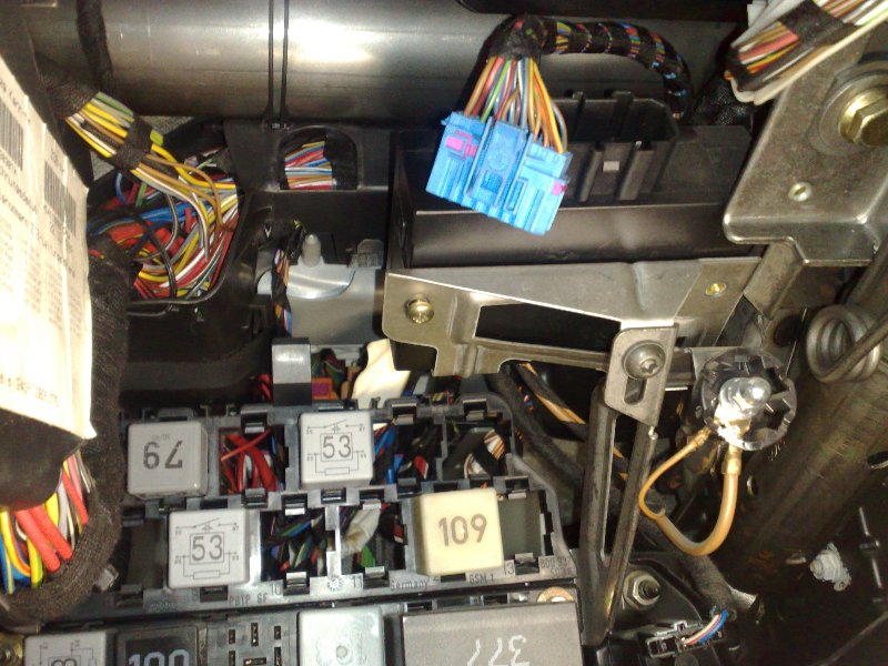

      hier das neue eingebaut

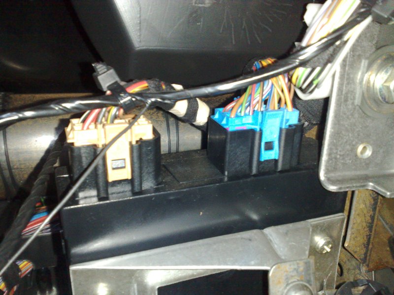

      zuletzt das bild ist eines wo es original drinn ist von meinem fertig angeschlossen hab ich noch kein pic, der braune stecker kommt dazu nur 4 kabel einpinnen und fertig antenne der rechten A säule verlegen und woala!
