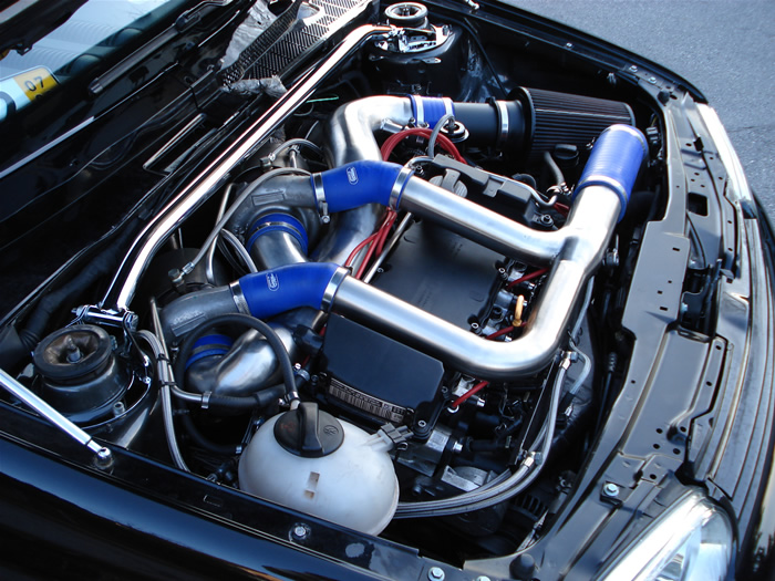

    Motor:
    2.8L Vr6 verstärkt und umgebaut auf Bi Turbo, Vorabstimmung bei 0,85 bar Ladedruck, 360 PS
    Zylinderkopf auf maximum aufgeweitet und Strömungs optimiert.
    Nimonic Ventile
    Riesen Einspritzdüsen in verbindung mit Kraftstoffsystem von Hgp aus dem r32 bzw. R36 Nardo Fahzeug
    Teflon Edelstahl Kraftstoffleitungen mit hoher Platzsicherheit.
    Turbolader:
    2x Gt28RS angeflanscht an 2 stoßaufgeladen Krümmer die aus einem enorm hitzefestem legierten spezial Stahl
    geschweisst wurden, um Temperaturschwankungen von Umgebungstemperatur auf ca. 1000 grad celsius in sekunden auf Dauer zu überstehen.
    Auspuff:
    2x 70mm Hosenrohre aus v2a, 2x 200 Zellen HJS Kats. Auspuff doppelflutig bis zum Mittelschalldämpfer
    dann übergehend in eine HMS rückstaufreie Turbo Anlage in 76mm.

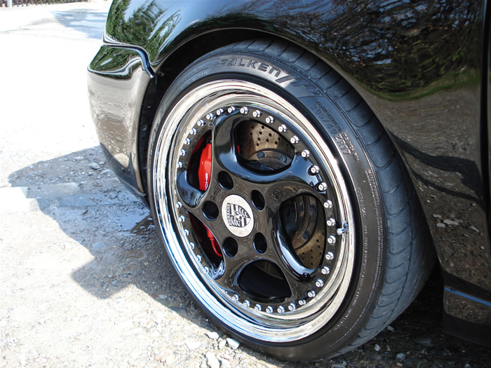

    Bremse:
    Vorne Porsche 993 BI Turbo 4 Kolben Bremsanlage mit 322x32 mm Bremsscheiben
    Hinten serien Bremsanlage Stahlflexbremsleitungen vorne und hinten.

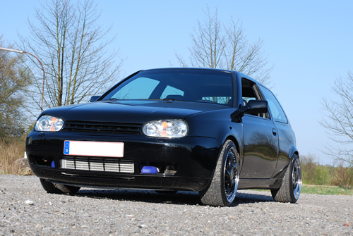

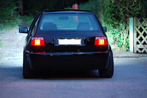

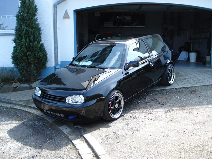

    Exterieur:
    Golf 4 Cabrio Front mit R32 Xenon Scheinwerfern und Reinigungsanlage, Golf 4 Look Stoßstange am Heck, Leisten gecleant, A6 Türgriffe, Rückleuchten gekürtzt,
    leichte Motorhauben verlängerung, Radläufe vorne um 15mm hinten um 30mm verbreitert.

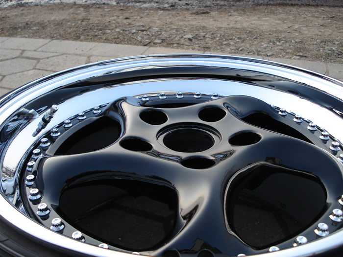

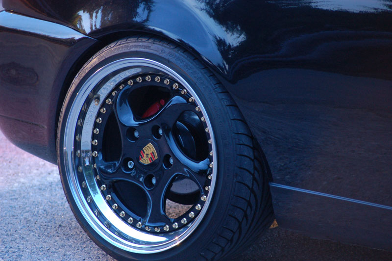

    Felgen:
    Porsche Mb Turbo Eta Beta 3 teilig Betten und Schrauben so wie Nabedeckel Verchromt in 8jx17 und 9,5jx17 mit 205/40/17Y und 225/35/17Y Hochgeschwindigkeitsreifen bis 300

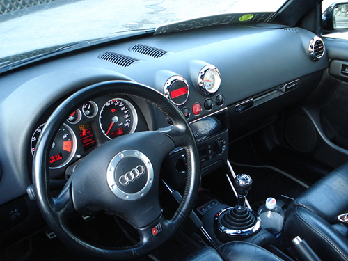

    Interieur:
    Audi TT Amaturenbrett mit TT Climatronic, Audi S3 Ledersitze vorne und hinten, Colour concept Leder Türpappen

    mit dem Inserat was du geschrieben hast................keinen Euro!
    Warum.....weil die Motorangaben extrem und übertrieben sind...wenn du so ein Auto anbietest, dann schau das du das belegen kannst!
    Meine Gegenargumente: die HMS Anlage ist für so eine Leistung nicht gebaut!
    2 Gt28RS Lader auf einen 2,8l Motor???
    das heißt 1,4l für je einen Lader! So dürfte der Lader nicht unter 4500U/min ansprechen!
    Was heißt riesen Einspritzsystem??? HGP fährt beim R36 einem Mischung aus TFSI System und Saugrohreinspritzung!!
    Sowas wirst du bei der vr6 Elektronik nicht zum laufen bringen!
    Die Bremsanlage ist heutzutage schon Standard! Da wären 6 oder 8 Kolbenzangen mit entsprechendne Scheiben befragt!
    6 Gang Getriebe...bei einem haltbaren Umbau: Pflicht!

    so habe nochmal Rücksprache mit meinem Freund gehalten. Leistung habe ich oben aktualisiert.
    Nun meine Antworten zu der in Frage gestellten verbauten Teilen...
    Die HMS Anlage ist von Werk aus bei einem durchgängigen querschnitt von 76mm für 490 PS ausgelegt, es gehen 2x70 mm Rohre nach hinten, was mit anderen Worten bedeutet das die Abgase mehr Fläche zum abkühlen haben.Der Querschnitt von 2x70mm ist ziemlich exakt der selbe Flächeninhalt wie bei einem 90mm Rohr, jedoch ist hier mehr mantel Fläche zum abkühlen der gase vorhanden und die durchsatz Leistung ist somit gesteigert und laut HGP für 600 Ps ausreichend.
    Jetzt zu den Düsen: Siemens Deka 750ml bei 3 bar Druck in verbindung mit dem Druckminderer von Bosch Motorsport und einem Kraftsoffpumpen System von HGP was laut HGP in einem umgebauten R 32 (36) in seinem Nardo Fahrzeug betrieben wurde.
    Jetzt zur Bremse, die reicht aus!!! Natürlich ist eine 6 oder 8 kolben Bremse schöner anzusehn aber die leistung ist nicht umbedigngt besser. Leider hat man gegenüber der 4 Kolben bei der 6 Kolben Bremse ein leicht schwammigen Druckpunkt.
    Als die Pläne enstanden sind waren 550 bis max 600 ps an gedacht die durchaus auch da raus kommen können. Aber nie raus gekommen sind weil das Setup nicht mehr verändert wurde und noch die alte Abstimmung drauf ist.
    Zur Fahrbarkeit bei ca. 4000 u/min machen die Lader musik und im oberen Drehzalband ist es schon schön sportlich.
    Rechnungen sind für diverse Teile vorhanden, allerdings hat mein Freund den Umbau selbst gemacht, Turbokit ist Marke Eigenbau.
    Off-Topic: Aber jetzt MAL zu deinem r36 ist er mitlerweile abgestimmt wenn ja lass MAL ein paar daten hören denn der umbau hat mir am See sehr gut gefallen bis auf die Sache mit dem Alten Vr6 Kabelbaum und Steuergerät aber wenns funzt warum nicht :grins:
      192,63 kB, 700×525, 339 mal angesehen
      178,86 kB, 700×525, 304 mal angesehen

    so klingt das ganze sehr realistisch....
    ich habe nur einen Kritikpunkt:
    Leute, die ein "fertiges" Auto kaufen wollen, haben sicher große Angst selber Hand anzulegen bzw. sich einer fremden Firma anzuvertrauen!
    bzw. viele wollen einen "Beweis" das da wirklich alles paßt und auch läuft!
    Würde vorschlagen, den Wagen fertig zu mache, also Setup auf entsprechend mehr Druck....1,2sollten da vollkommen reichen....
    dann sehe ich einen Laufpreis von 13.000 in D (ist ja ein D-Kennzeichen) als gerechtfertigt und realistisch! Verschenken braucht man nun wirklich nichts!
