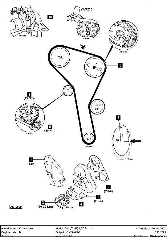

      Hallo Hab hier was für dich bezüglich zahnriemen (Steuerzeiten):
      Du brauchsd dafür 2 werkzeuge, ein eigenes Linial, und einen abstecktorn für diesen motor!
      Für dich sind nur 3 sachen auf diesem bild wichtig, den motor in eine grundeinstellung drehen (nur im uhrzeigersinn drehen), die wie folgt ist, als erstes zu punkt 6 das ist am Getriebe oben, hier must du einen blindstopfen haben oder ein loch in diesem loch ist entweder an der kante eine nase oder pfeil, du mußt den motor solange drehen so das auf dem schwung die markierung kommt, das kann ein strich sein oder eine ausnahme, kann auch wie am bild eine null sein, wenn du dieses am mittelpunkt hast so das die markierungen übereinstimmen, dann den ventildeckel demontieren, am ende der Nockenwelle ist ein schlitz hier muss das linial reingeschoben werden man muss aber darauf achten das die nockenwelle richtig steht, das heist 1 Zyl auf zünd OT, da stehen die nocken am ersten zyl in die höhe und am 4ten überschneiden sie (Einlassventil macht zu und Auslassventil gleich auf) ist das nicht der fall das heißt umgekehrt dann must du die kurbelwelle noch einmal eine umdrehung drehen da man ein übersetzungs verhältniss von 1 zu 2 hat (Kurbelwelle 2 umdrehungen nockenwelle 1) dann zu punkt 8 das ist an der Einspritzpumpe da muss der torn rein wie am bild,
      das ist die grundeinstellung, wichtig die kurbewelle muss genau paßen, wenn du das linial nicht reinbringst oder den dorn, weil es um einen zahn fehlt oder so hast das problem gefunden, wennsd du aber alles reinbekommst und markierungen übereinstimmen sind die steuerzeiten OK!
