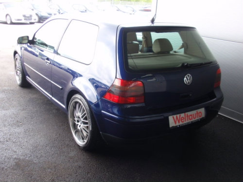

Ich hab auf meinem Golf MK4 1,8T 8J x 18 ET 35 eingetragen.
An der Lenkgeometrie wurde nichts verändert, hat keine Begrenzungen oder sonstiges - siehe da, es ist also absolut machbar was du da vor hast
Klar, ich hab ein Gewinde verbaut, aber mal ehrlich... wie sehen denn 18er ohne Fahrwerk aus? Da muss man ja vor dem losfahren die unbegetenen Gäste aus dem Radhaus scheuchen...
Typisierung ist aus 03/2008 also ned soooo alt.
@Marcell: ichkann dich beruhigen, die ET 35 schaut ned vor

Mein 4er wurde in Salzburg typisiert.
Anbei MAL ein Foto, leider hab ich zur Zeit kein besseres."Klein aber oHo" -
