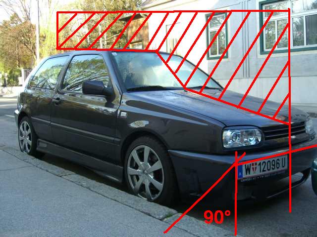

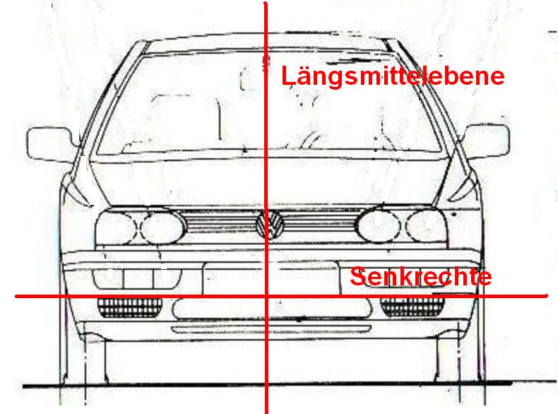

Gilt für vorne:
§ 49 KFG ABS. 6
...Die Kennzeichentafeln müssen senkrecht zur Längsmittelebene des Fahrzeuges annähernd lotrecht und so am Fahrzeug angebracht sein, das das Kennzeichen vollständig sichtbar und gut lesbar ist...
Auf deutsch:
vw-page.com/index.php/Attachment/60456/
Das Kennzeichen muss sich irgendwo "senkrecht" (also auf der linie von links nach rechts) mit der "Längsmittelebene" (von oben nach unten) schneiden, egal ob links oder rechts und muss annähernd "lotrecht" (daher nicht nach hinten oder vorne gebogen) sein.
Das am Bild abgebildete Kennzeichen wär also legal...
vw-page.com/index.php/Attachment/60458/
Noch Fragen?
DOC!
