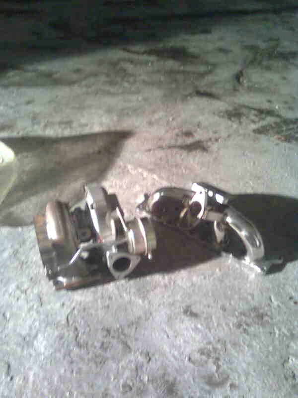

      So... War in der Zwischnezeit nicht ganz untätig... Und hab mir wieder MAL a paar Teile Organisiert :baff: !
      Riemenseitig werde ich morgen fertig werden! Seilzugschaltung + Hydraulikkupplung werden auch dieses WE einzug erhalten!
      Tja und die ganzen Schläuche und Leitungen für den neuen Turbo werde ich im Laufe der nächsten Woche zusammensuchen!
      Lg Daniel
