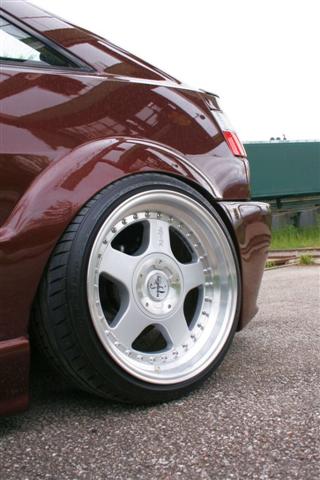

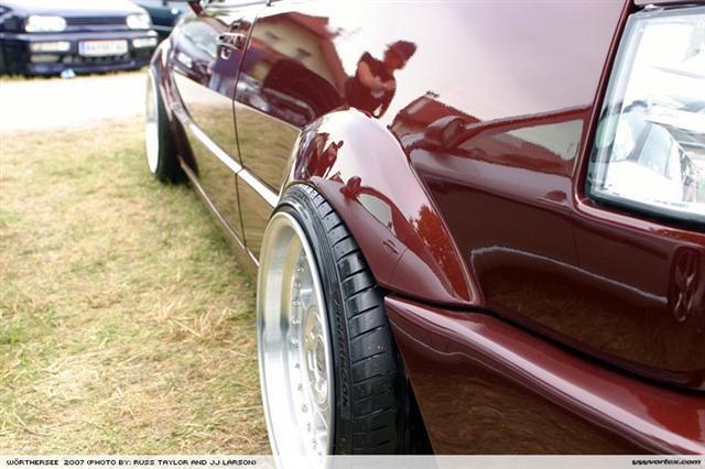

ich habe dunlop in 215/35/16 auf 9j16.
wurde ohne probleme vom zivi eingetragen. -
