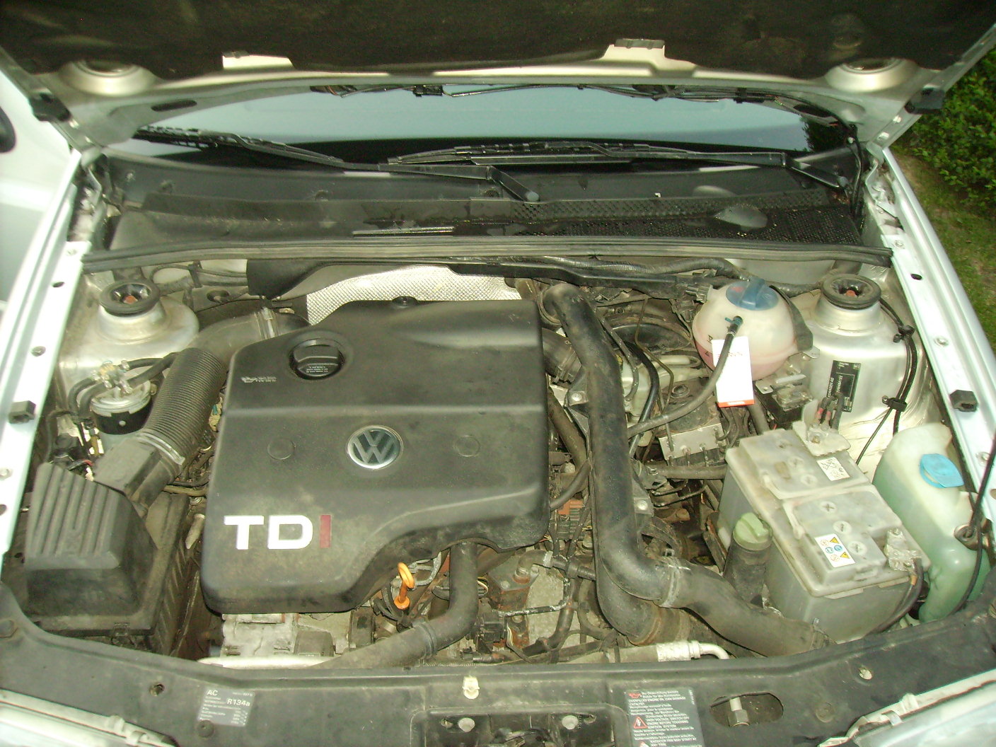

Und für was is dan der Stecker zwischen den 2 Turboschläuchen auf dem folgenden Bild?
data.motor-talk.de/data/galler…286921/pict0170-12443.JPG -
Geber für Ansauglufttemperatur.
Primär geht´s aber um den Sensor für Ladedruck, und dieser befindet sich beim G3 AFN im STG, welcher zu 99% NICHT defekt ist. -
