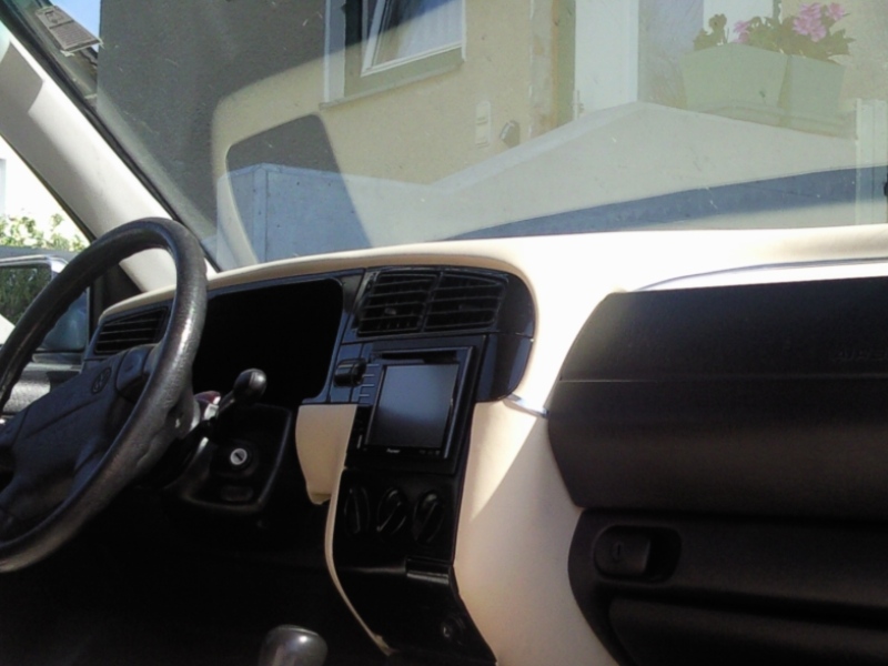

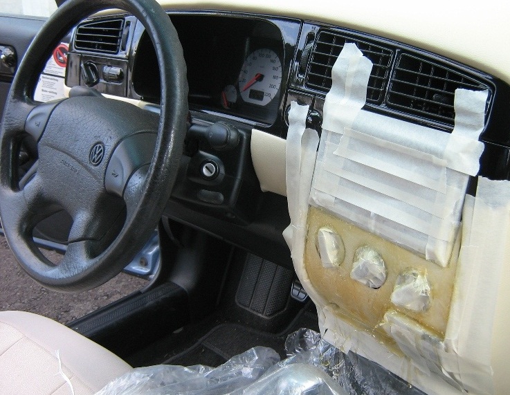

hier MAL n bild von nem eigenbau ausm netz
und das einer fertig zu kaufenden blende: die aber nicht so passgenau sein soll...
