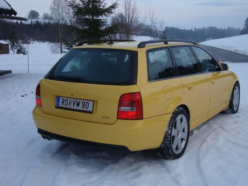

Hier ein Foto

das teil is ja MAL fett, das ist aber keine rs4 Stossstange oder?
Auf dem Foto sind aber keine 9J drauf, schaut gleich aus wie bei meinem mit den 8,5.
Wer hat den eingetragen?
Würd mir taugen wenn einer ned so auf die Traglasten schaut oder übersieht, dann könnt ich nen 225er fahren und ned den 235/35/19.
Wie schautn die Radabdeckung mit den 9J aus und welche ET haben die Felgen?
Welches Fahrwerk hat der Binder drin?
@geladen dürft eine RS4 Stange aus dem Zubehörhandel sein, kannst mit den originalen schmalen Kotflügeln montieren. -
Sooo..
Da Binder hat auf dem Foto die 9a (8,5 waren nur beim typ. oben) oben und die tiefe täuscht nicht hat ca 5cm Bodenfreiheit !!!
Die Felgen haben ET 46 stehen jedoch bei 11cm Bodenfreiheit auch ca 3cm über !!
Fahrwerk ist ein KW....Sammle GTI/16V/G60 Schriftzüge nur Original!
