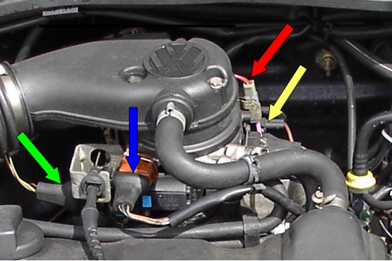

MonoJetronic Steckererklärung 1. März 2010, 22:26 Vielleicht kann mir von euch jemand helfen und mir bitte bitte MAL erklären , welcher Stecker auf dem Bild welche funktion hat. Danke danke Bilder Projekt1.jpg 71,3 kB, 572×381, 118 mal angesehen
1. März 2010, 22:41 grün = Drosselklappensteller blau = Einspritzventil und Ansauglufttemperaturgeber rot = Ansaugluftvorwärmung (Igel) gelber Pfeil bzw. Richtung schwer zu erkennen elektropneumatisches Ventil (2-polig) für Zündverstellung die 2. = Drosselklappenpotentiometer
1. März 2010, 23:24 Danke für die schnelle Antwort. Der Stecker beim Roten Pfeil is bei mir weg. Brauch ich den unbedingt???
