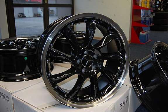

19" Mercedes Turbinenfelgen auf AUDI S3 8L
Dadnke @hifi!
Mit welcher ET würd es denn funktionieren, wenn ich adapter brauche,... -
hifi schrieb:
hifi schrieb:
naja ziemlich hoch 52 oder so
Erst MAL
Bin auf meinem 8,5j 20 ET 35 mit vorne 25mm und hinten 30 mm Spurplatten gefahren das heißt wen du 20mm Adapter nimmst und ihn tieferlegst gehts schon!!!!Sammle GTI/16V/G60 Schriftzüge nur Original! -
kann ich mir nicht vorstellen das die passen! Ich fuhr ET effektiv von 32mm und bei der Tieferlegung hat es bei starkem Einschlag und Bodenwelle vorne im Radhaus gestriffen.
Also die Benz Felgen haben ET 35 zum montieren (Lochkreis) brauchst mind 15mm Adapter, kommst somit auf ET eff von 20 -> geht nicht
vr6tom schrieb:
Is das eine Vermutung von dir oder hast as ausprobiert!?
Ich bin die Platten wie angegeben gefahren und sobald die neuen Felgen da sind wirds auch nicht anders sein.Sammle GTI/16V/G60 Schriftzüge nur Original! -
