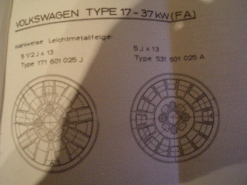

      spidermann7777lpfi schrieb:
      Da 165 ist bis 6,5 J freigegeben, wieso solltest den nicht eingetragen bekommen. Wieviel hat dein 1er Achtraglast???
      Max Last:
      VA 450
      HA 425
      Ich habe auf der-pirelli.de ein gutachten für die 5,5J 15 gefunden da steht drin 195/50/15!!!
      Aber leider kein gutachten für meine 6J Felgen :fluch: !!!!
      In meinem Typinger sind nur diese Felgen eingetragen mit der dimension 175/70/13!!!
      MFG
      MAXI
        92,36 kB, 960×720, 134 mal angesehen
      Dieser Beitrag wurde bereits 1 mal editiert, zuletzt von „Maxi-King“ ()
