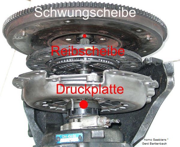

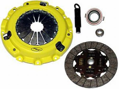

So wie auf dem Bild, das gelbe is die druckplatte, in der mitte davon die Federn auf der das drucklager aufliegt(siehe 2tes Bild)
Und die brechen bei "falscher" bzw schlechter Fahrweiße meistens AB, bevor die Kupplung überhaupt noch verschlissen is!!!
Dann fliegen die teile in der glocke rum und die richtige funktion is natürlich auch nicht mehr gegeben!
