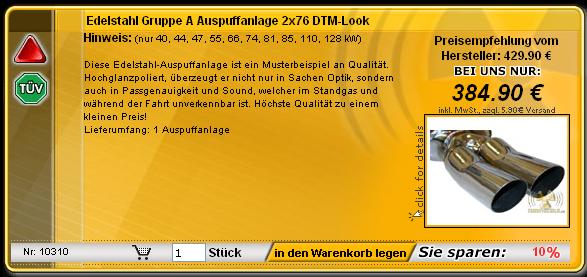

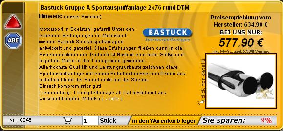

      Die billigere ist mit TÜV Gutachten, muß also bei der Landesregierung eingetragen werden.
      Hab jetzt MAL für Golf 3 nachgesehen...
      Die teurere ist mit ABE oder EG Gutachten, das müsste man beim Händler nachfragen.
      Mit ABE ist es das selbe wie mit einem TÜV Gutachten, muß eingetragen werden. In Deutschland ist die Anlage mit ABE aber eintragungsfrei.
      Besitzt die Anlage eine EWG-ABE (= Mit E-Prüfzeichen) dann ist sie Eintragungsfrei.
      Wichtig ist es den Händler bei einer Anfrage darauf hinzuweisen das man aus Österreich kommt, weil hierzulande wie gesagt eine Anlage mit rein deutscher ABE (Allgemeiner Betriebserluabnis) eintragungspflichtig ist.
