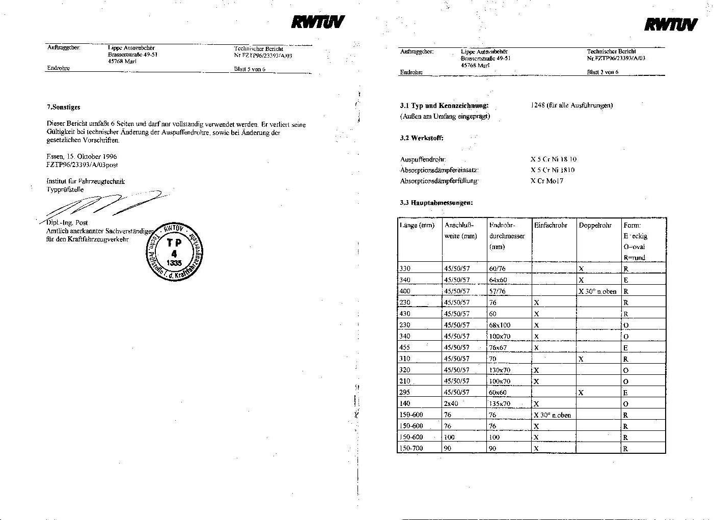

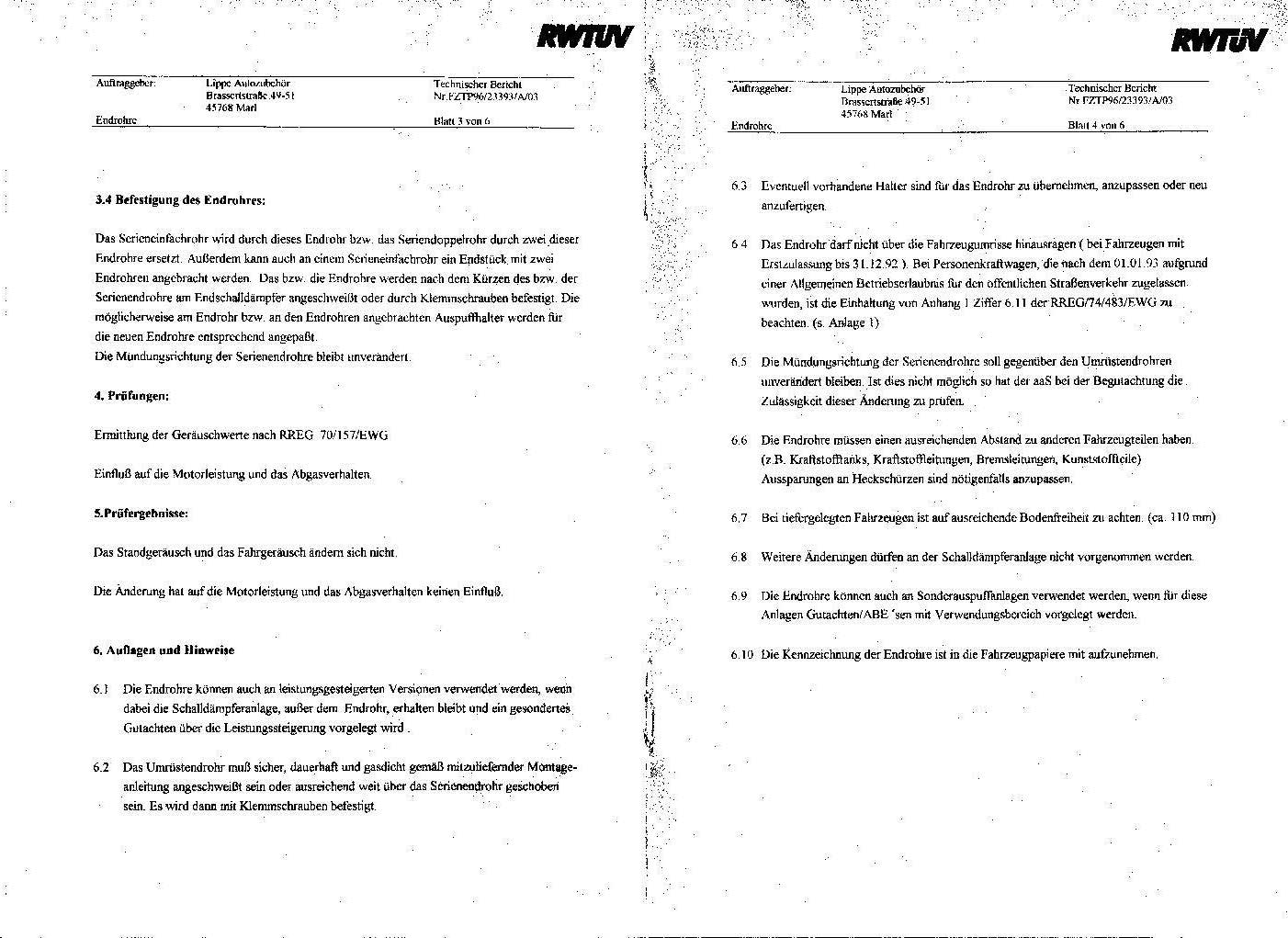

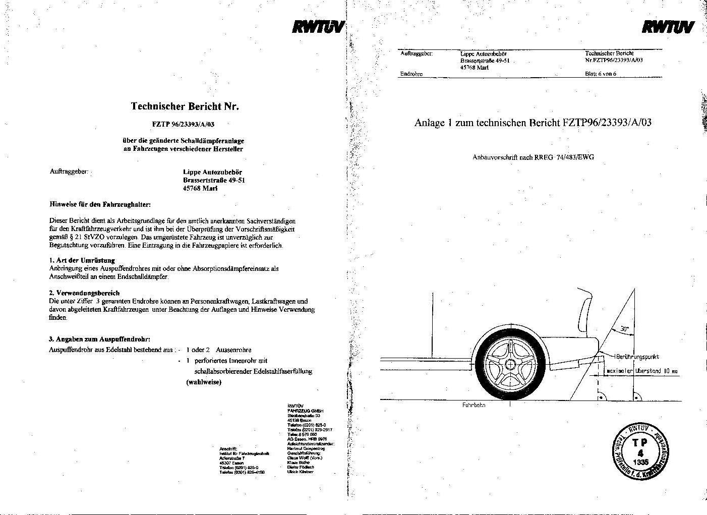

      1. Muß typisiert werden machdem der TÜV oder Zivi ein Gutachten erstellt hat.
      2. VW kann Dir hier nicht helfen können.
      Wegen der EG, die nutzt Dir zwar in Deinem Fall nichts (ausser Du hast vor illegalerweise die Nummer eines anderen Endrohres einzuschlagen :devil: )
      Und ja, die Nummern sind bei den EG genehmigten Endrohren eingeschlagen. Anschauungsmaterial findest bei jedem ATU oder event. FORSTINGER, vielleicht sind die ja auch so nett und geben Dir eine Gutachtenkopie mit "weil Du Deine verloren hast"
      Interessiert vermutlich auf den 1. Blick keinen wenn Du das draufbruzelst.
      Hier ein Universalgutachten so wie Du es brauchst:
