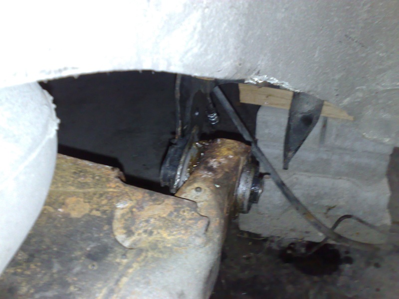

      Gestern hab ich mein Hinterachse gemacht, der Lagerwechsel hat soweit funktioniert. Hat zwar einiges an Zeit gekostet bis die neuen Lager drinnen waren aber es hat funktioniert. Nur leider hat nicht alles so geklappt wie ich mir erhofft habe...die Achse ist schon an der Fahrerseite an der Aufhängung und Federbein montiert, nur auf der Beifahrerseite bekomm ich die Achse nicht in die Aufhängung. Hab sie nur am Federbein montieren können. Mir fehlen ca. 8mm nach aussen um die Achse in die Aufhängung zu bekommen. Die Lager sind 100% komplett in der Lagerschale drinnen. Weiß da jemand eine Lösung für mich??? Möcht die Achse morgen fertig einbauen damit ich endlich die Bremsen machen kann und entlüften kann.
      Bringt es was wenn ich mit einem Propangazbrenner arbeite und den Achsschenkel etwas erwärme? Der Brenner kann nicht so heiss werden das sich die Achse verziehen könnte oder dergleichen!!! Das Problem ist irgendwie das ich nichts zum ansetzen habe damit ich mit einem großen Brecheisen den Schenkel nach aussen ziehen könnte.
      War gestern echt dezent am verzweifeln und ausflippen.
      Markus@AMD schrieb:
      zuerst an der Aufhängung "grob" festmachen und dann erst die Dämpfer einhängen. war bei mir auch etwas fummelig, aber zu zweit machbar
      So habe ich auch zuerst probiert, hat aber irgendwie nicht geklappt. Dann dachte ich mir das ich zuerst an den Dämpfern aufhänge damit wir uns beim einhängen in die Aufhängung leichter tun. Nur fehlen mir eben ein paar millimeter damit ich die Achse in die rechte Aufhängen ziehen kann. Es ist als hätt mir jemand die Achse gekürzt während ich am Klo war. :hihi:
      Hab das kleine Problemchen MAL fotografiert. Leider erkennt man es nicht so toll.
      Ich hoffe das mir jemand einen funktionierenden Tipp geben kann damit ich die Achse in die Aufhängung bekomme. Hab nächste Woche Pickerltermin und bis dahin muss ich fertig sein bzw. ein paar Kilometer damit gedreht haben, weil der Golf schon extrem lang steht.
