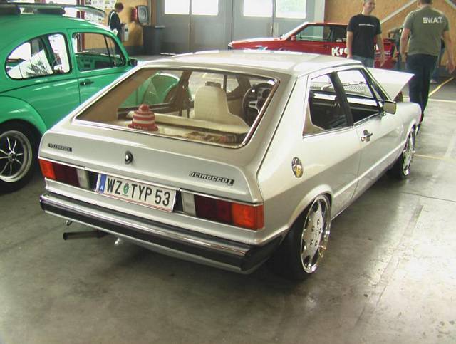

      1ste Foto von meinem 1er Scirocco dürfte ziemlich vergleichbar sein mit dem 1er Golf.
      Hier sind 4cm Spurplatten verbaut und haben innen noch immer gestreift.
      Dimension 9Jx16 ET60 195/40ZR16

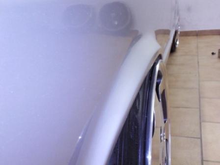

      2te Foto mit Porsche C2 25mm Adapter (typisiert mit 20mm Adapter)
      Dimension 8Jx16 ET52,3 195/40ZR16
