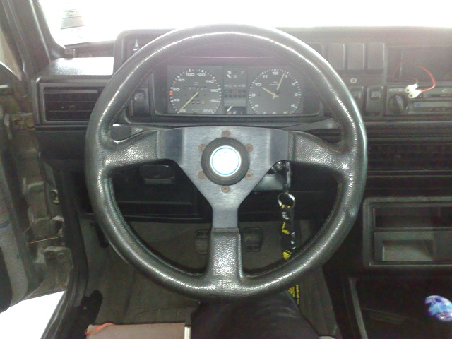

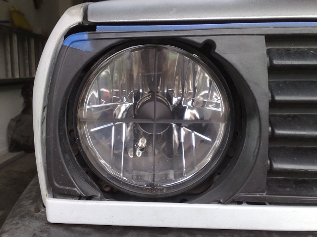

      ich war gestern bei der Pickerlüberprüfung, wobei mir klar war das ich es nicht auf anhieb bekomme. Was mich aber wundert sind ein paar Punkte die mir als gründe genannt wurden. Bemängelt wurden die Klarglasscheinwerfer, die Blinkergläser vorne, die Rücklichter und das Lenkrad. Das Lenkrad ist das einzige was kein E-Prüfzeichen hat und für das versuch ich ein Gutachten zu organisieren oder ich besorg ein originales. Auf dem Lenkrad steht nur " Typ: V192.35" und hat einen Durchmesser von 350mm.

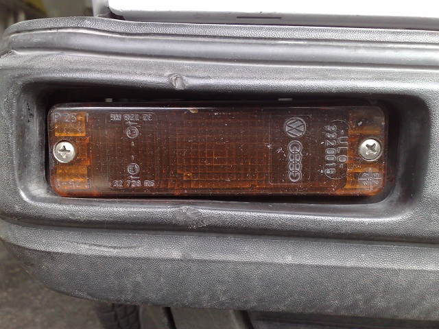

      Bei den Blinkergläsern wurde bemängelt das sie scheinbar schwarz gelackt wurden, sie tragen aber das VW und Audi Logo inkl. tausender Nummern.

      Auf den Frontscheinwerfern steht: HCR 00 E9 12.5 1217 und YC 2-1020,

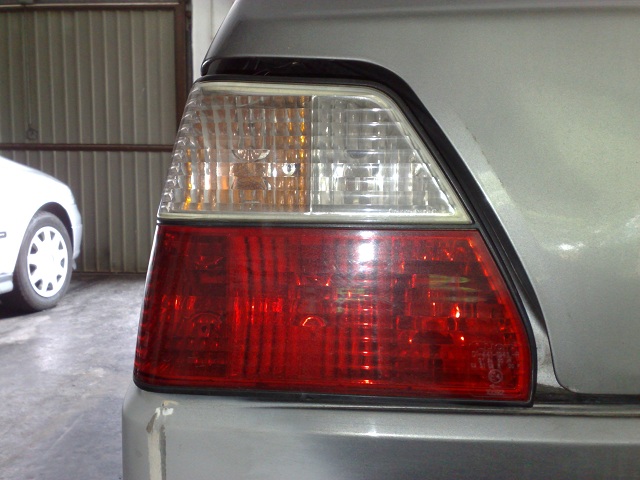

      auf dem linken Rücklicht: LUCID, 01-441-1941L-R, 01 2a 00 AR, 02 S1 02 R 00 F, E4, 10392
      und auf dem rechten: LUCID, 01-441-1941R-R, 00 AR 01 2a, 00 F 02 R 02 S1, E4, 10392
      Die Scheinwerfer sind mit H4-Lampen.
      Ist es irgendwie möglich für die Teile nachträglich Gutachten einzuholen? Hab nächste Montag den nächsten Prüftermin und müsste bis dahin alles haben. :grml:

      Wenn die Leuchten eh E-Prüfzeichen haben brauchst du kein Gutachten. Lenkrad ist am Besten ein originales einbauen wobei ich aber weis bzw gehört hab, das das Auto nicht mehr typisiert sein muss bei der Pickerlüberprüfung.
      lg
      Das mit dem Lenrad ist nicht so die tragig, nur die netten Herrn der Polizei haben auch nie was gesagt und ich hab das Lenkrad mittlerweile im 3ten Auto drinnen. Dann hol ich mir eben dafür ein originales. X(

      ok bis aufs lenkrad sehe ich kein prob bei den teilen!
      reflektoren hinten hast du geklebt?
      wennst originale rückleuchten brauchst hätte welche zuhause die du günstig haben kannst!
      Bei den Rückleuchten muss ich auch Reflektoren kleben? Dachte weil sie ja auch rot sind, brauch ich das nicht?! Na dann AB zum Forstinger und Katzenaugen besorgen.

      ja die reflektoren musst kleben es sei den du hast welche in den rückis! jedoch haben wir am ganzen see voriges jahr keine fürn 2er gefunden mit rückstrahler!
      kannst um €10 haben! würde sie dir dann morgen per nachnahme senden! bist dann auf ca. €20! wennst interesse hast pn mit adresse

      Die Rücklichter muss ich nicht gegen originale tauschen da legal, nur eben die Reflektoren muss ich besorgen (beim Edeltuner in meiner nähe). Frontscheinwerfer muss ich deswegen tauschen da Fadenkreuz, scheinbar sind die in Österreich verboten (obwohl mit E-Prüfzeichen) wobei ich aber schon originale Scheinis organisiert habe. Lenkrad werde ich auch das originale nehmen weil ich mit der Typennummer vom Lenkrad nichts finde und die Marke ist mir gänzlich unbekannt bzw. steht die nirgends. Ich darf auch das original Fahrwerk verbauen da ich für die Eibachfedern natürlich auch kein Gutachten habe, und weil sie nicht typisiert sind bekomm ich auch kein Pickerl. Für meinen Remus-ESD hab ich zum Glück von Remus direkt das Gutachten nachgereicht bekommen. Dienstag angerufen und Mittwoch wars im E-Mailposteingang!!!! 8o
