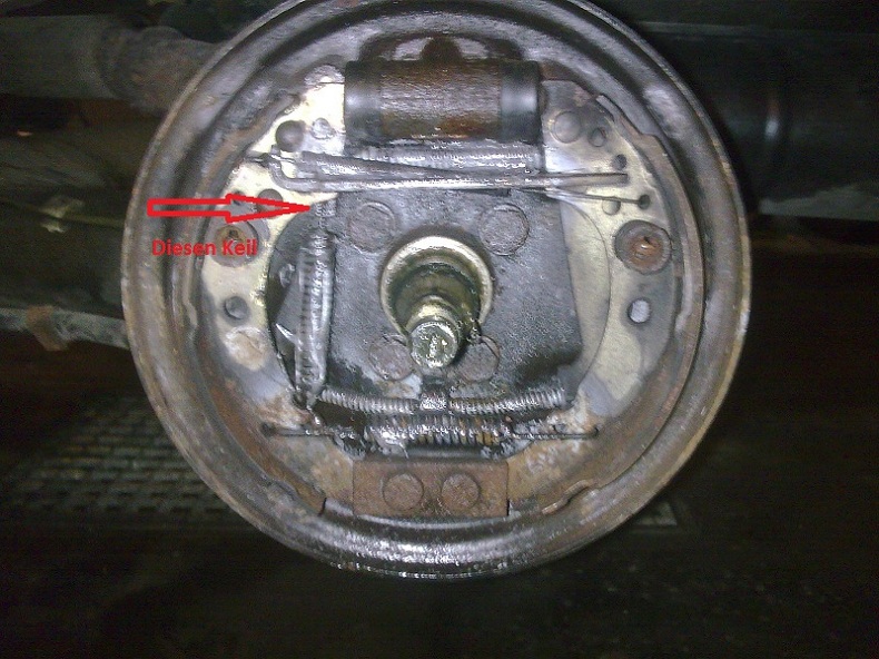

      Ich kann bei meinem 2er die Handbremse ziemlich weit nach oben ziehen bevor wirklich die Bremskraft da ist. Jetzt wollte ich bei der Handbremse innen die Zeile nachziehen was sich als schwieriger als gedacht gestaltet. Ich kann nämlich die Muttern nicht lösen?! Die sitzen total fest.
      Kann mir jemand verraten wie ich die Handbremse am besten einstelle bzw. nachstellen kann?! Ich muss das bis Dienstag hin bekommen da ich dann wieder Pickerltermin hab!!!
      Ich hab jetzt einen Keil an dem eine Feder hängt, ganz nach oben gedrückt. Die linke Bremsbacke ist jetzt nach innen gewandert. Was muss ich weiter machen um die Handbremse richtig einzustellen? Ich hab das bei beiden Seiten gemacht.
      Hab ein Bild gemacht und den vermeintlichen Keil eingezeichnet den ich mein!

      Ok dann hast du es falsch gemacht!
      Normalerweise bleibt die trommel dazu oben und der Keil wird nach unten gezogen das die Bremsbacke nach außen wandert!
      Also Trommel rauf, Radlager so anziehen das du die "Scheibe" noch verschieben kannst.
      dann mit einem Spitzen Gegenstand bei einem Schraubengewinde der Bremstrommel reinfahren und Keil nach Unten ziehen, sowei bis die Trommel "gerade nicht" streift
      hoffe es ist einigermaßen gut erklärt
      bei fragen kannst mir auch pn schicken
      lg

      naja im schlauen büchlein steht aber was anderes (jetzt helf ich mir selbst) da must du die handbremse bis zum 3 zahn einrasten und dann solange am seil schrauben bis man das raht nicht mehr von hand drehn kann dann is gut eingestellt. hab es bis jetzt immer so gemacht und auch ein alter vwe mechaniker sagt das es so richtig is. der keil is dazu da das du die trommel runter bringst weil sie dan entlastet is. mfg

      Okay, dann werde die beiden Trommeln wieder zusammen bauen und den Keil nach unten ziehen.
      Und ja, du hast es gut erklärt!!! :thumbsup:

      Mir wurde gestern auch noch eben erklärt das man die Handbremse von innen mit den Seilen nachstellt, bis zum 3ten einraster und die Schrauben nachziehen, bis es schön fest sitzt!
      Ich sag MAL so in erster Linie wird beim Keil nachgestellt.
      Da man es dort nicht so genau einstellen kann, weil entweder geht der Keil wieder zu weit rauf oder zu weit runter man schafft es halt fast nicht es genau zu erwischen.
      Die Feineinstellung Endeinstellung wird dann sehr wohl im Innenraum bei den Seilen nachgestellt.

      wegen der selbstnachstellung...... meine scheibenbremsen hinten sollten auch gleichmässig bremsen, machen sie aber nicht.
      1.: auf der bremstrommel ev. rost bzw. den schleifabsatz der bremsbacken abschleifen
      2.: den keil soweit nach unten drücken bis die trommel sich drehen lässt ohne zu schleifen
      3.: lager schmieren
      4 .: nie die mutter voll anziehen
      5.: jede kurve mit der Handbremse nehmen
