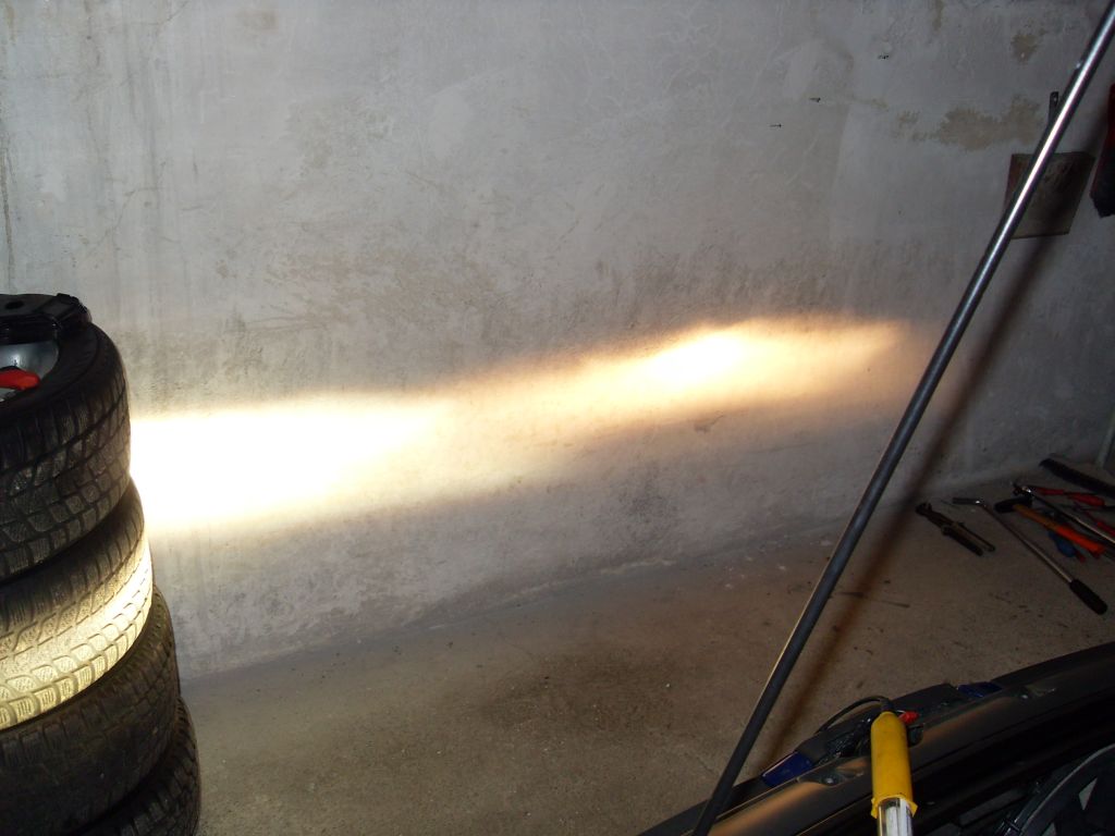

      Dachte ich auch, is aber nicht so.
      Ich hab 6000k Brenner liegen, die meiner Meinung nach schön weiß sind, aber immer noch mit einem Tick Blaustich. Somit hab ich beim zweiten Versuch dann ordentliche 4300k Brenner gefunden, die nur beim Zünden komische weiß/blau sind und dann ins leicht gelbliche übergehen (nach etwa 15-20sek). D.h. die 4300k Brenner die ich jetzt (herum liegen) hab, sehen ziemlich identisch aus mit stink normalen Halogenlampen, leuchten aber dennoch weit heller.
      Somit findet man mit etwas Glück auch Xenonbrenner die nicht blau oder gar violett leuchten.
