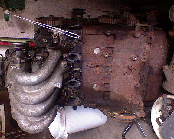

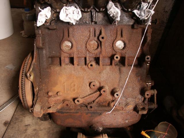

      Hallo vieleicht kann mir ja wer dabei helfen.
      allso folgendes ich
      würde einen GTI motor bekommen aber das fragliche is ob es wirklich
      einer is
      weil laut verkäufer soll es einer sein weil ihm is er auch
      so verkauft wordern. das hat der verkäufer mir geschriebn:
      genau
      das ist das widersprüchliche - habe nochmals ganz genau geguckt: *PN
      004
      686* so steht's drauf...man sieht auch nichts, dass etwas überstanzt
      worden
      wäre oder so...PN würd auch nicht vom Hubraum her passen, da auch
      dick
      hervorgehoben ist 1.8l und der PN dürfte nur 1.6l haben...
      es
      steht am motor pn drauf das kann dann kein GTI sein.

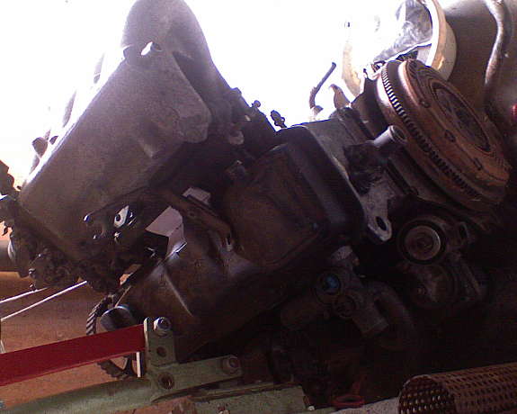

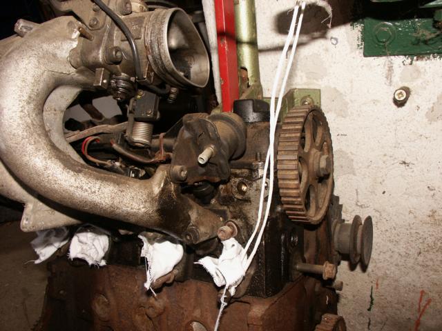

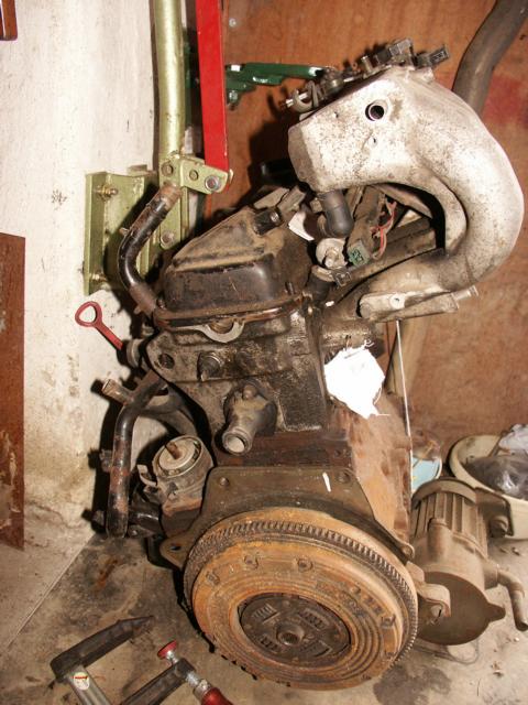

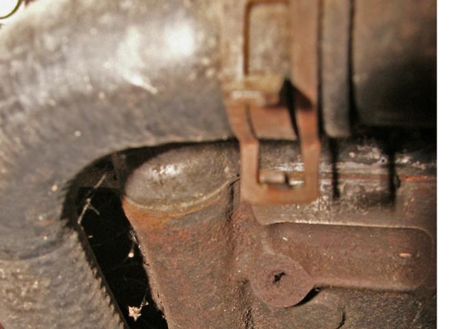

      ich gib noch
      fotos dazu vom motor wär super wenn ihr mir helfen könntet.
      porsche
      salzburg hab ich auch schon angeschrieben aber die haben mir das gleiche
      gesagt was ich eh schon
      gewust hab was der pn für ein motor is mehr
      können sie mir auch net sagen. danke erst MAL mfg

      Ist der PN nicht ein 70PS-Motor?
      "GTI-Maschinen" waren meiner Meinung nach:
      Golf 1:
      EG mit 1,6l und 110PS und DX mit 1,8l und 112PS
      Golf 2:
      PF mit 1,8l und 107PS und EV mit 1,8l und 112PS
      DIe Varianten mit 16V und G60 etc. lass ich jetzt MAL außen vor...
      Eventuell wurde da ein GTI-Zylinderkopf auf einen PN-Rumpf gesetzt...
      Nichts genaues weiß man nicht!
      Ich habe nach etwas gesucht, dass mich noch weniger interessiert als Fussball.
      Das ist bei Spanplatten nicht der Fall...
      DerHubraumunterschied zwischen 1,8l und 1,6l wird durch einen vergrößerten Hub, sprich andere Kurbelwelle erreicht!
      Die Bohrung ist IMHO identisch!
      Genauso wie der Motorblock selbst!
      Eventuell haben sie im Werk einen 1,8l Rumpf genommen, und die 1,6l Innereien eingebaut!
      Wer soll das wissen?
      Wie gesagt, es kann dir ohne zerlegen und messen niemand sagen, was das jetzt wirklich für ein Motor ist...
      FAKT ist, dass ein PN definitv keine GTI-Maschine ist!
