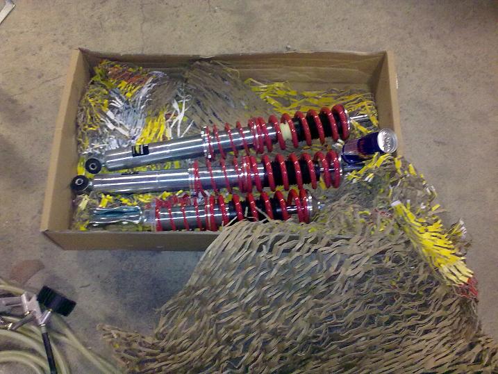

      Hallo, hab bis jetzt 5 TA Gewinde eingebaut.
      Bis jetzt bei Golf 2 GTI 112 / Golf 2 90PS / Golf 3 75PS / Golf 3 TDI 110PS / Golf G60
      4 MAL die Normale und ein MAL die neue Blue Line Variante.
      Preis / Leistung echt sehr gut. Service passte auch, ein Gutachten ging vorm einban MAL verloren, innerhalb 1 Tag haben sie mir schon ein neues gemailt.
      Qualitativ zwar natürlich nicht auf der Höhe wie Koni/H&R/KW aber für den Preis, suaber verarbeitet.
      Bis jetzt sind alle zufrieden, Fahrverhalten ist auch ganz gut. Garantie hast auch auf das Fahrwerk. Mfg
