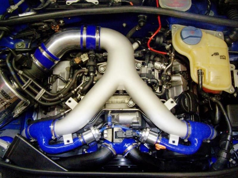

      Hast du zufällig ein Bild von deinem Motorraum oder weisst du ob deine Schubumluftventile stehend oder liegend eingebaut sind?
      Bei meinem sind sie nämllich stehend drinnen und beim S4 eines Freundes sind sie liegend, im Internet hab ich ebenfalls beide Varianten gesehen
      Hab nämlich ein kleines Leistungsproblem bzw Notlaufproblem und wollte Pop Off Probleme ausschliesen.

      Pop off sind bei mir stehend, hab auch schon liegende gesehn, mich würde interessieren wie die originale Einbauposition ist.
      Hab grad mit einem S4 Schrauber geredet und der hat mir das auch gesagt.
      Jetzt stellt sich die Frage ob man das gleiche meint.
      Ich würd sagen so wie auf dem Bild dass die Unterdruckschläuche Waagrecht sind und nicht nach oben stehn :freak:
