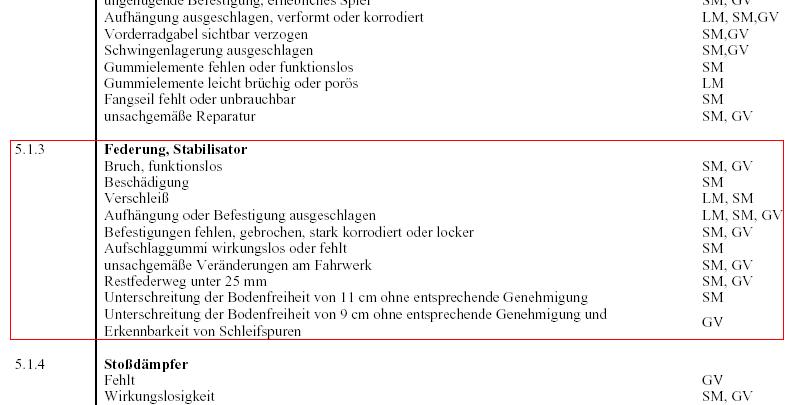

      ahh sorry ich hab das Bild erst jetzt gesehen, war ausgeblendet! Glaubst du macht es sinn mit dem hinzufahren? oder anderer Prüfer?

      so zuerst zum thema! habe das auch gefragt weil ich das hier zum ersten MAL gehört habe das ich mit einem untypisierten fahrwerk wenn ich die 11cm einhalte ein pickerl bekomme!
      ist aber nicht mehr seit april! da kam eine neue novelle das stimmt und seitdem ist es ein sw! haben mir dann auch 3 andere bestätigt!
      was mir bisher noch keiner bestätigen konnte ist die neue 11cm regelung!
      @doc: was ist wenn ich unter 9cm bin aber keine schleifspuren habe? weil es steht ja unter 9cm und erkennbare schleifspuren
