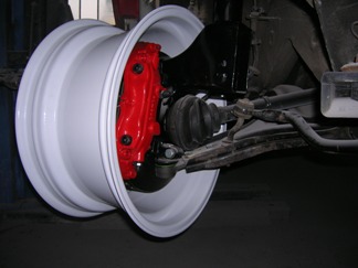

      Hallo leute,
      Habe ein Problem bzw. eine bitte.
      Will meinen Golf 3 auf 1,8T umbauen und dazu benötige ich eine größere Bremsanlage (was ja auch logisch ist) dabei ist mir der Kit von Brembo in die Augen gestochen. Und zwar der Junior Kit mit den 305er Scheibe in 4/100 Lochkreis.
      Man sagt, dass die Anlage ohne probleme unter 17" Räder passt. Ich hab die AEZ Simas X alias Dotz Hockenheim Felgen in 205/40 ZR17 ET35.
      Da sieht die sache aber einwenig anders aus. Deswegen frage ich hier ob einer von euch das Kit verbaut hat und im Raum Wien wohnt. Damit ich einmal meine Felgen probeweise drauf stecken kann. Der Seat Ibiza Cupra (gibts nicht viele) hat auch diese Bremse verbaut.
      Also wäre super wenn sich einer von euch melden würde ;)
      Dankeschön
      Lg
      Koert :cool:

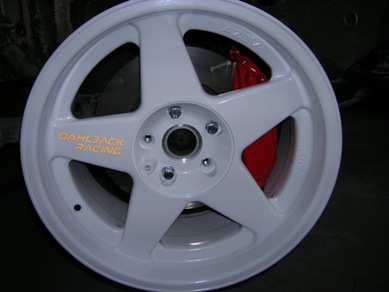

      Servus,
      ja das passt . Bei 17 Zoll Felgen kannst Du locker bis 322er Bremsscheiben gehen ohne das der Sattel streift. Vorsicht ist nur bei der ET geboten , da der Bremssattel etwas breiter ist als deine ORIGINALE.
