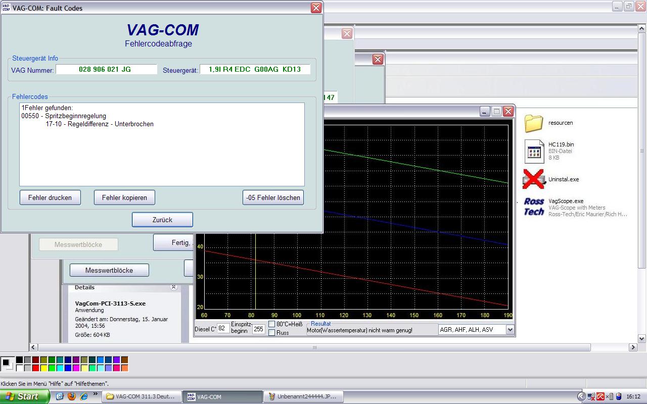

    Fehlercode: 550
    Spritzbeginnregelung Regeldifferenz

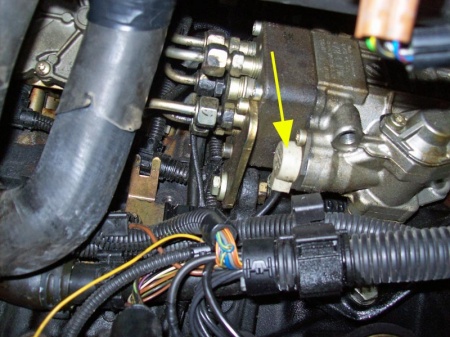

    Ventil für Einspritzbeginn - wo sitzt es?

    Prüfung des Ventils bzw. der Spritzverstellung mittels Stellgliediagnose, VW Tool und dessen Funktionen kenne ich nicht.
    Weiters die Spannungsversorgung und Widerstand am/beim Ventil sowie die Verkabelung auf Kurzschluss und Steckverbindungen prüfen.

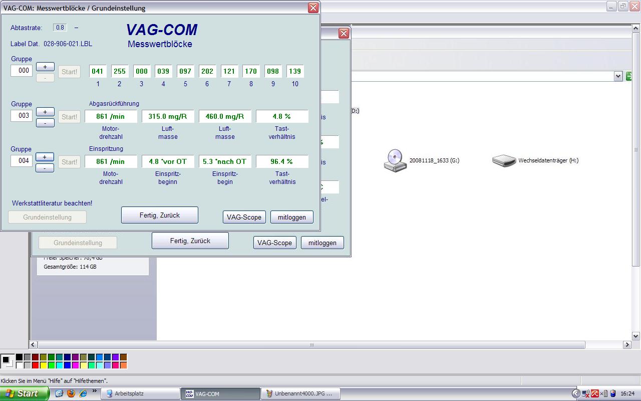

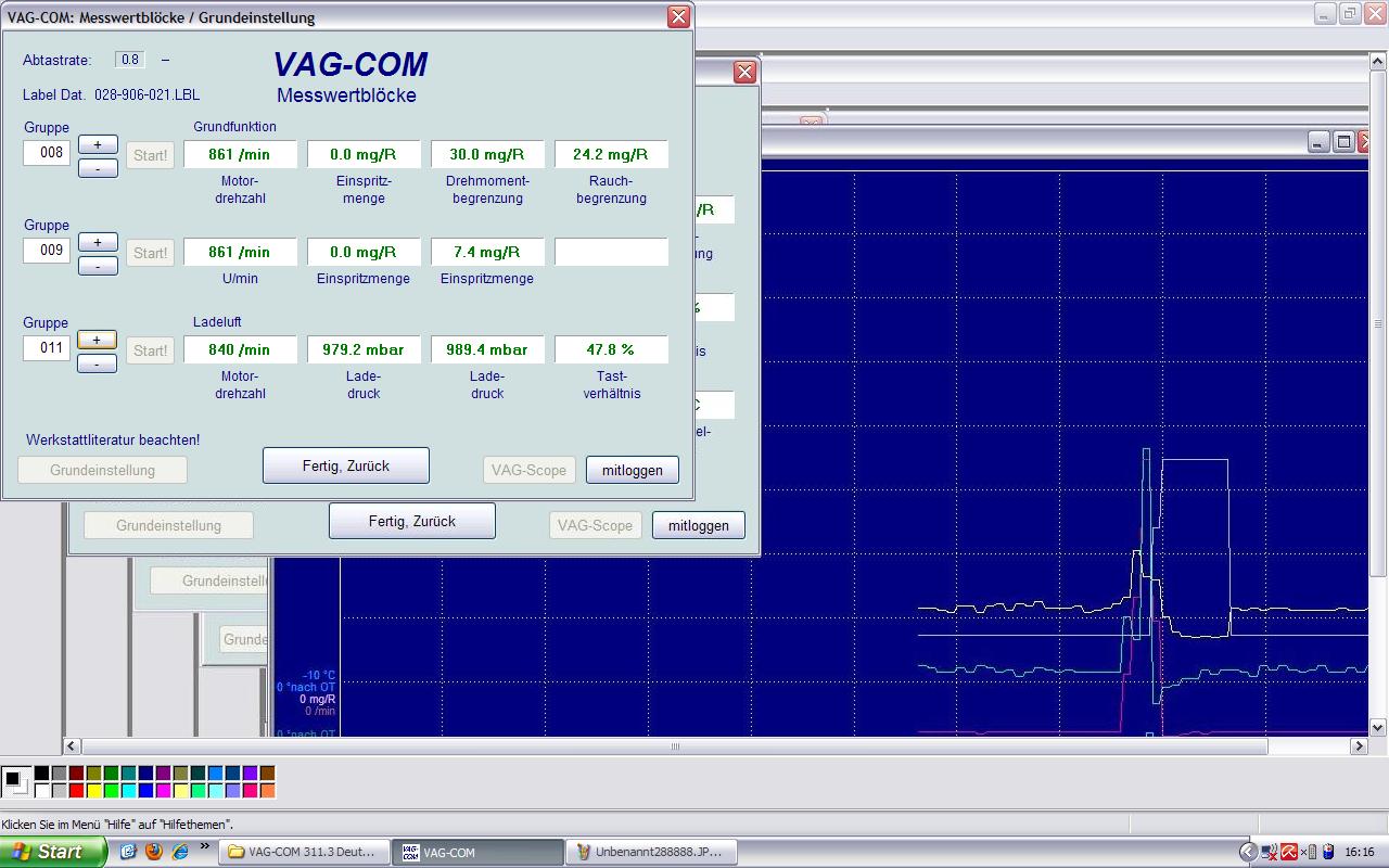

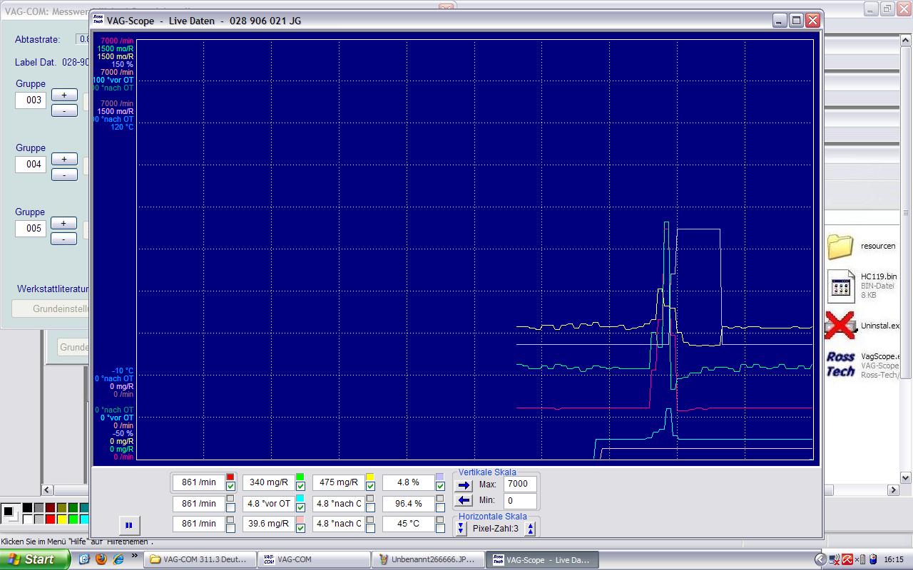

    Hallo!

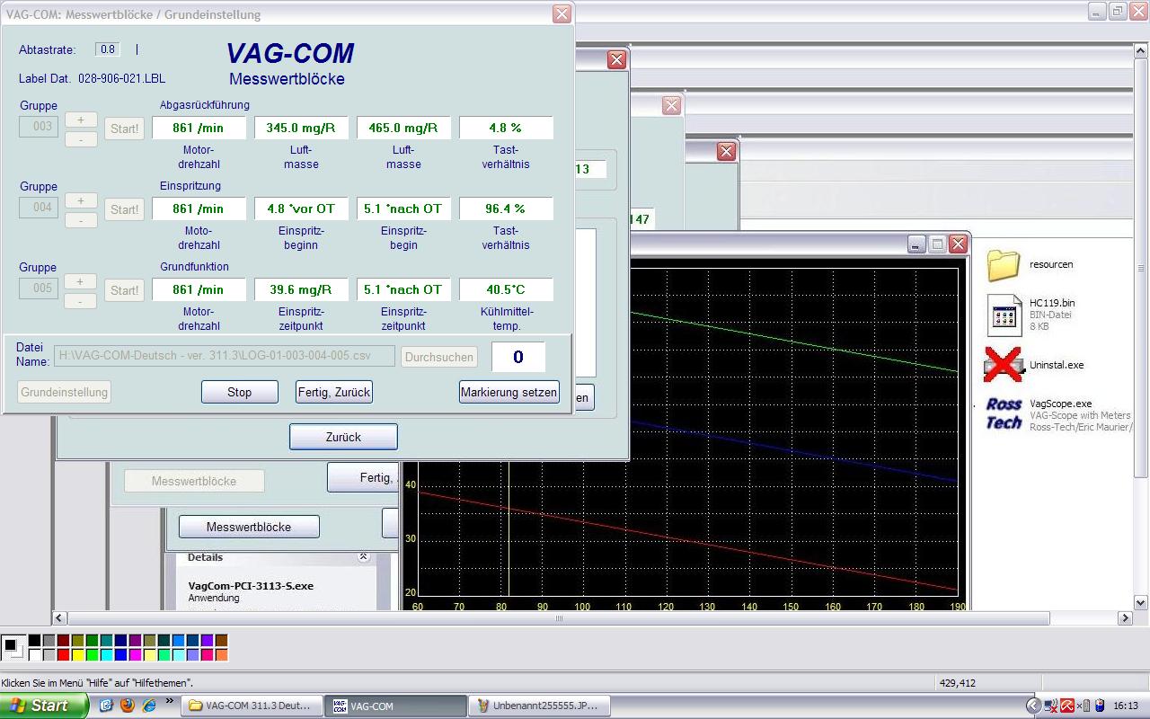

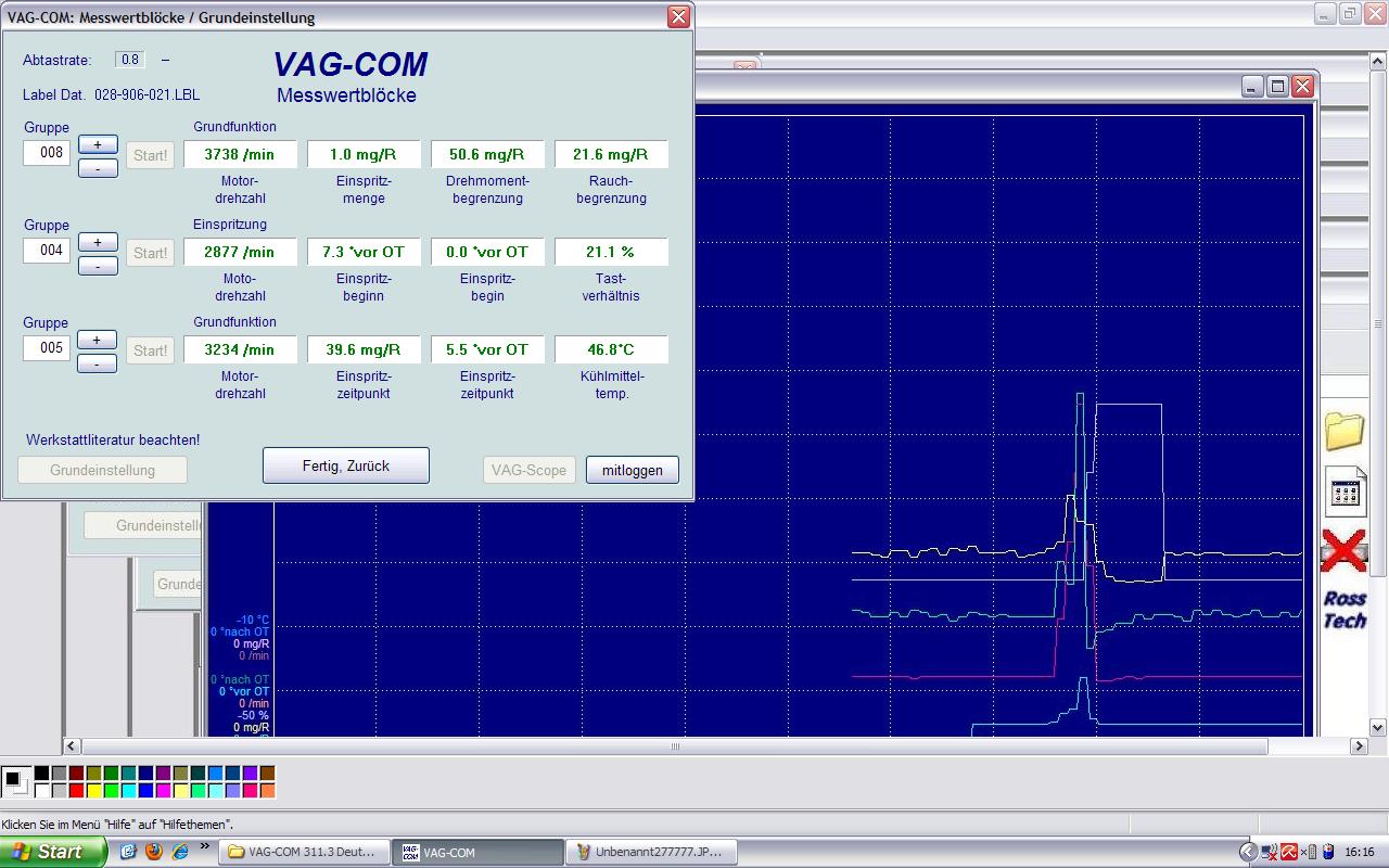

    Habe jetzt von einem Bekannten der sich mit VAG Com auskennt folgende Bilder erhalten (findet ihr im Anhang).
    Kann mir jemand sagen ob diese Werte so in Ordnung sind? Der Bekannte von mir kennt sich leider nicht mit dem Golf 3 aus und hat nur die Werte so ausgelesen und die Bilder mir rübergeschickt.
    Ich wäre euch wirklich sehr dankbar denn dann erspare ich mir schon die 120€ für die Stellglieddiagnose bei VW da ich soweit ich sehen kann ja jetzt die Diagnose gemacht bekommen habe.
    Er hat die Stellglieddiagnose bis zum Ventil Einspritzbeginn gemacht. Messwertblock lesen 08 dann in den Messwertblock 04 im Anzeigefeld 3 + 4 sowie andere Bereiche (vllt. kann man daraus einen Fehler ersehen?).
    Ich wäre euch sehr dankbar wenn ihr euch die Anhänge MAL anschauen könntet.

    leider wertlos, falsche MWB, keine Stellgliediagnose, Fahrzeug hat weder die Betriebstemperatur erreicht noch wurde der Motor unter Last bewegt.
    Und du scheinst den Unterschied zw. Steuerzeiten und Stellglieddiagnose nicht zu kennen.
    PS: VAGCom nennt sich schon länger VCDS und wertet die Daten immer gleich aus. Von daher ist es gleich welches Fahrzeug dranhängt.
