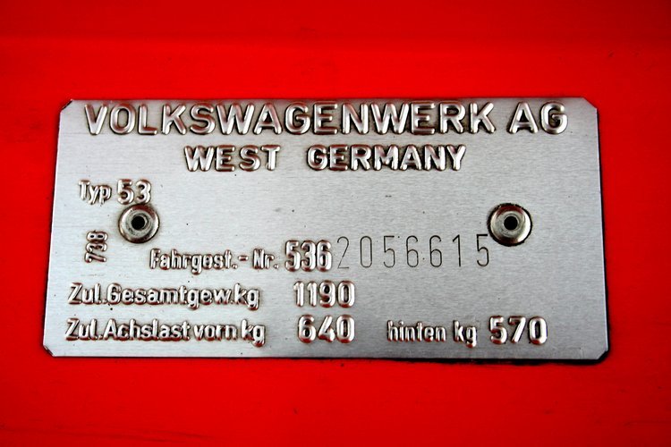

      @BP-Hatzer: Da bin ich nach wie vor anderer Meinung wie du weißt, zeig mir einen Entscheid vom UVS:
      KFG, § 27. Fahrgestellnummer, Motornummer und Aufschriften
      (1) Am Fahrzeug müssen der Name oder die Marke des Erzeugers und
      die Fahrgestellnummer, am Fahrzeugmotor die Motornummer, an
      Motorfahrrädern überdies das Zeichen "CM" sowie an Motorfahrrädern
      mit Hubkolbenmotor der Hubraum in vollen Kubikzentimetern
      vollständig sichtbar und dauernd gut lesbar und unverwischbar
      angeschrieben oder zuverlässig angebracht sein. Bei serienmäßig
      erzeugten Fahrzeugen ist die Fahrgestellnummer vom Erzeuger
      festzusetzen. Für Fahrzeuge ohne Fahrgestellnummer ist eine solche
      im Verfahren über die Einzelgenehmigung oder im Verfahren gemäß § 96
      ABS. 3 festzusetzen.
      Die Art und Größe sowie der Anbringungsort sind nicht definiert, das Typenschild das abgesehen von der Motornummer alle diese Informationen enthält ist in der Regel bei den meisten Fahrzeugen im Motorraum angebracht.
      Hier z.b. Scirocco 1 am Frontblech unter der Motorhaube:
      Oder sag mir wo beim KTM X-Bow außen die Markenzeichen sind...
      Das hat sich MAL irgendein Siebengscheiter Prüfer eingebildet...die sind aber nun MAL keine Juristen...
