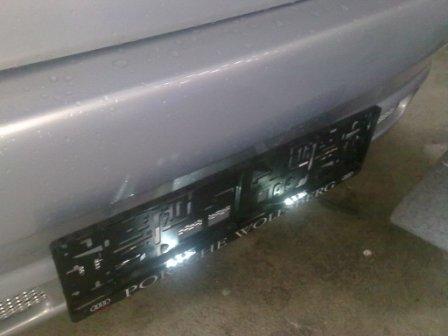

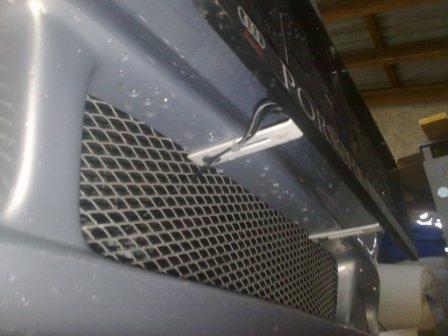

      ich hab exakt die gleiche Beleuchtung in meine Kennzeichenhalterung reingmacht und mittels metallwinkel befestigt, von unten nicht sichtbar und abnehmbar... die ausleuchtung ist zwar ein wenig mager aber ich hab vor kurzen gehört das es eh nicht ganz ausgeleuchtet sein muss da das Kennzeichen reflektierend ist... in wie weit das stimmt kann ich nicht sagen, müsste ein Gesetztestext her...
      mfg Kris
      vll schaff ichs das ich fotos upload

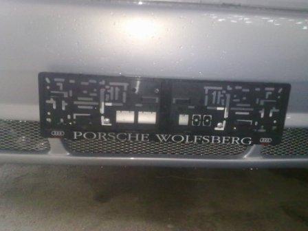

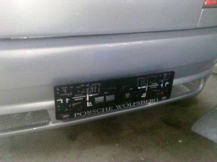

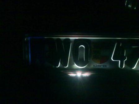

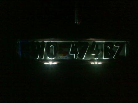

      im Dunkeln hab ich auch, aber nachdem meine vordere Tafel schon einige Winter mitgemacht hat ist sie dementsprechend auch verbogen und nicht mehr 100% gerade, da lasst auch die Ausleuchtung nach... Habs aber mit ner neuen Tafel vom nen Freund versucht und da funktionierts prima... Ich häng MAL das Foto an, vll hilfts dir ja weiter... Ich hab ja auch nur gemacht weil ich auf keinen Fall ne Kennzeichenmulde haben wollt =)
      und an den Fotos sieht man eh was ich mein... wenn man die Tafel ein wenig reindrückt dort wo der Rot-Weiß-Rote-Rand läuft ein wenig reindrückt reicht das schon aus um die Tafel halbwegs vernünftig auszuleuchten, is aber wo ich das Foto gmacht hab nicht der Fall... UND: das ist keine Alltagslösung, ich fahr nur WE oder bei Schönwetter ein paar runden und da geht das denk ich mir schon durch =))))
      mfg Kris
